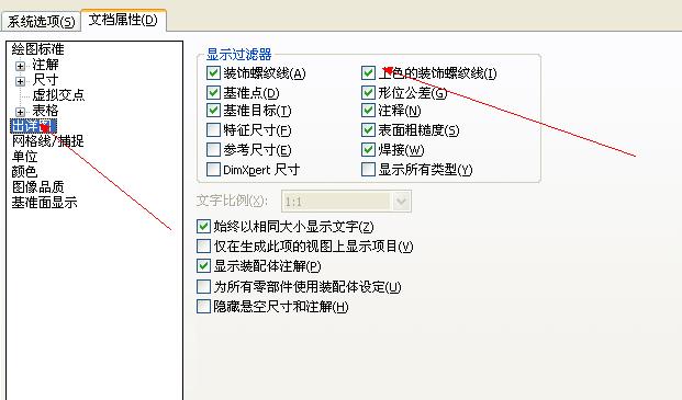

那位高手请指点一下1 Q) }# _7 L) z& T  J9 R* s  f
  我安装的sw2008 spo (光盘)在做装饰螺纹时 利用工具 按操作就是做不出来 何故 请指点 多谢
发表于 2008-8-13 09:24:14 | 显示全部楼层 来自: 中国河南新乡
不是楼主没有做出来,只是楼主的装饰螺纹线没有显示而已!  F4 F7 C. b8 ?4 L
如下图所示:你可以点选项——文档属性——出详图,把上色的装饰螺纹线前面的对勾勾选上就可以看到你做的装饰螺纹线了!
