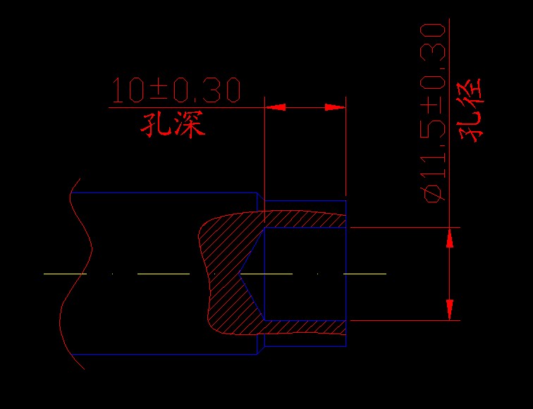

如下图产品的孔深及孔径,因为批量较大,要求全检,无法用卡尺逐一检验。如何设计一款既能检验孔深又能检验孔径的专用工具。请大侠们探讨并提宝贵意见。

发表于 2008-9-7 19:07:53 | 显示全部楼层 来自: 中国河北唐山
设计一圆孔塞规,通端带有两道刻线,距头部尺寸分别为9.7和10.3,检测时工件端面位于两道刻线之间,则深度合格,其余按普通圆孔塞规设计即可,这样既可同时检测孔径和深度1 p0 X2 O) ~( J! g

发表于 2008-9-9 11:39:12 | 显示全部楼层 来自: 中国浙江台州
塞规的直径为(通规)11.20mm,止规尺寸为11.80,但是要注意,如果工件要电镀的话,必须要留出电镀的余量。至于上面说的在通规上刻线,我个人是不允许我下面的检验人员这样做的,这种方法是估计值,是不可取的。很容易产生不良品。

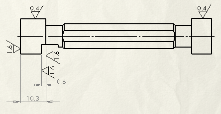

用通止规和0.6塞尺
工作量规尺寸:' }: P  ^( g" `; P- F# [# v" N/ j# _
通端直径Φ11.262(-0.024~0),长度10.3,; D% ~/ W  e1 I3 k0 E9 ]
止端直径Φ11.8(-0.024~0)1 [5 x/ r8 \0 J7 \% o4 P
配0.6的塞尺就可以测量了

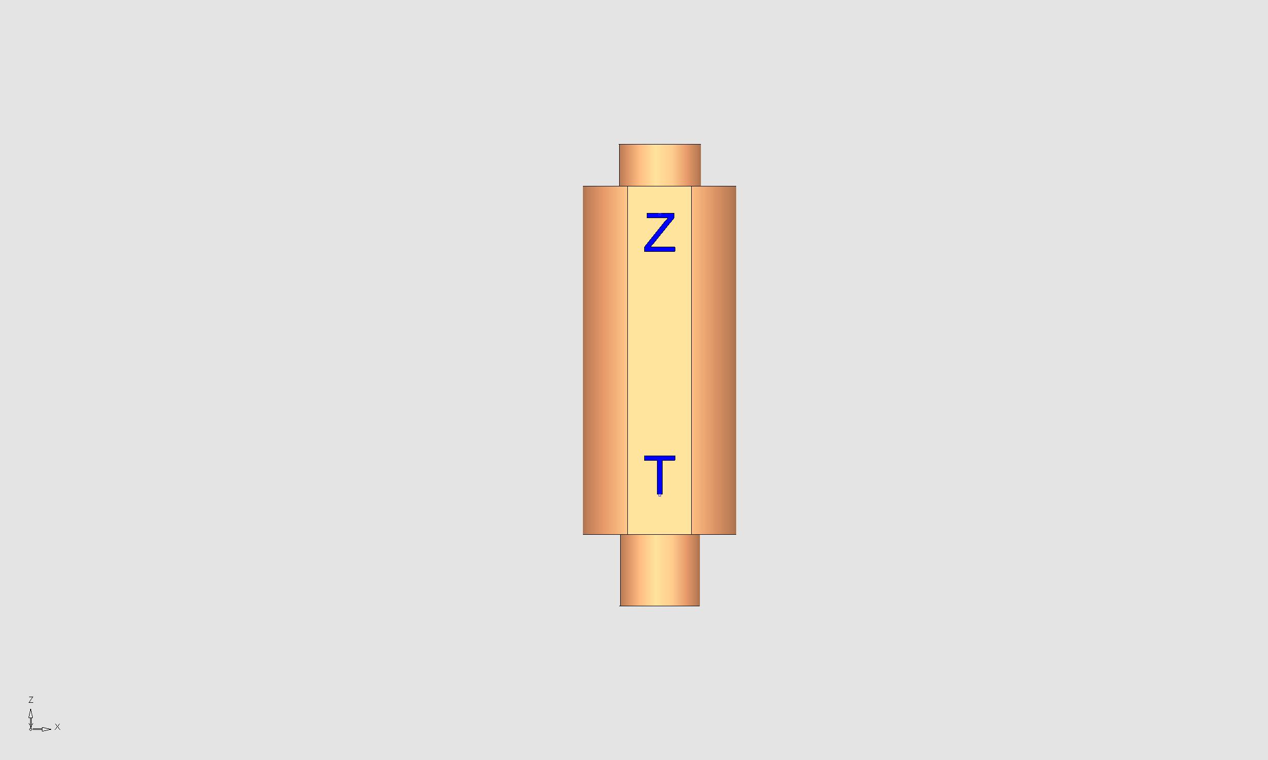

塞规一头测孔径前面直径11.2后面11.8。另一头测深度,直径11.5在9.7处切 一个0.60宽的槽

 楼主| 发表于 2008-9-21 21:38:20 | 显示全部楼层 来自: 中国福建泉州
2#楼的做法应该是个好办法。good ! S4 e7 C( }; Q5 T! X
虽然这样的读数方法存在这一定的误差,但针对该产品的孔深精度要求并不高,可以采取估值的读数办法。

 楼主| 发表于 2008-9-21 21:47:16 | 显示全部楼层 来自: 中国福建泉州
回复 6# rock.yee 的帖子
这种方法虽然具有一定的可行性,但是也有一定的不足:
6 m3 t' W0 K- f+ v1.止规无法插入孔内,配0.6mm的塞规如何检验?6 L! G3 J+ r! I# |2 p* b
2.假设塞规能够插入孔内,那么塞规与内孔存在有一定的间隙,从而产生摆动,用塞尺检验也有误差存在;
1 {- b9 ]6 i  @+ Q) }0 u0 w6 Q2 u1 m8 A3.塞规配合塞尺检验,效率大大减低。

止端尺寸、公差按国标计算,通端直径按国标计算、形状如上图保证10.3、0.6尺寸。深度是否合格用眼睛看,有人为误差。一般深度规要单独作的,形式如下图:
