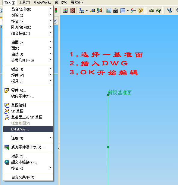

发表于 2008-8-13 09:44:54 | 显示全部楼层 来自: 中国江苏南京
选择基准面——插入DWG——OK

发表于 2008-8-13 19:36:53 | 显示全部楼层 来自: 中国江苏常州
CAD2006前的版本可以CAD2007后的版本不行.

发表于 2008-8-18 17:51:59 | 显示全部楼层 来自: 中国上海
请用DWGEDIT+2008 SP3或者SP4,复制+粘贴可以用了!!* @% c8 k1 d  l/ s: z

发表于 2008-8-18 18:05:14 | 显示全部楼层 来自: 中国山东潍坊
原帖由 linglie513 于 2008-8-13 09:38 发表 http://www.3dportal.cn/discuz/images/common/back.gif% V% V3 H6 h" o  e
从AUTOCAD中把二维图复制到SOLIDWORKS中为什么变成图片形式的?/ i2 \2 p6 U7 f+ U! g
  原来的可以建模,现在为什么变成图片形式的?求助高手。5 ~: z7 g5 X" c
  谢了!
, r; ~1 n% l  b9 yAUTOCAD 2006以前的版本可以用复制+粘贴的方式增加到SW的草图中,AUTOCAD2007没试过,ACAD2008和ACAD2009的DWG不能用复制+粘贴的方式,只能打开DWG文件的方式增加到SW的草图中。

发表于 2008-8-19 15:14:39 | 显示全部楼层 来自: 中国辽宁营口
我用的是2006CAD,用SW2007版本,用复制,粘贴好用呀,
, q% {* I# P) s* d; D5 k操作如下:选一基准面之后,再左键点击一下空白处,(这一点很重要,否则就粘贴不了)然后,将要复制的CAD图粘贴到SW中,在设计树中选中草图,点击右键,选编辑草图。在选全屏显示即可,各位可试一下。
