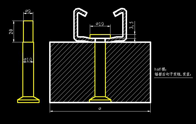

各位,图示产品在冷镦后发生弯曲以及杆部整体镦粗变形,而这是不被允许的;. L* n* X( T% Q, {
冷镦的模具采用HALF形式;钉子的底部定位受力(所以中间会弯曲),模具本身也有点间隙;5 L# E& n3 `3 x! k- c; M$ C% [
不只各位有没有好点的注意,修整下;

可以用滚压校直的方法对产品进行校直,滚压要注意滚轮的材料及产品的材料,不能因为滚压破坏了产品的粗糙度。仅供参考。
发表于 2008-8-16 22:16:17 | 显示全部楼层 来自: 中国广东珠海
量一下直径10mm部分的长度是不是长了?
 楼主| 发表于 2008-8-25 08:55:42 | 显示全部楼层 来自: 中国浙江杭州
10mm部分长度没长,该产品在锚接后在矫直太麻烦了把,产品本身没粗糙度要求!

有两种方法:
& N, [2 o4 N4 x- p, J+ P一.就是上面楼主讲的滚压调直方法,利用平面滚压进行碾压,通过调整滚压及两轮之间的距离滚出直径为10的标准工件,同时矫正后工件的弯曲度,不知你原来成形的阴间隙是多少,如果能减小一点更好,否则如果工具太弯无法正常滚压,工件会从轮子之间跳出.(做一套滚压工装)
2 R, V+ E( d3 z# B( a二.缩杆校直方法利用一台小冲床,上模做一个平面冲头,下模用直径为10的拉丝模.缩径工作带尽量靠近顶端,以尽量能缩到根部为准,下面用一个直径为10.1的底部导向套就可以了,内装上顶杆

2 f6 d+ l6 a( V- ~- ^) o4 C其实你体积计算没有问题,过模间隙给的也还可以的话应该不至于阿。
发表于 2008-10-18 15:00:39 | 显示全部楼层 来自: 中国浙江宁波
简单的解决方法:HALF模孔高度应等于粗杆最大长度。
