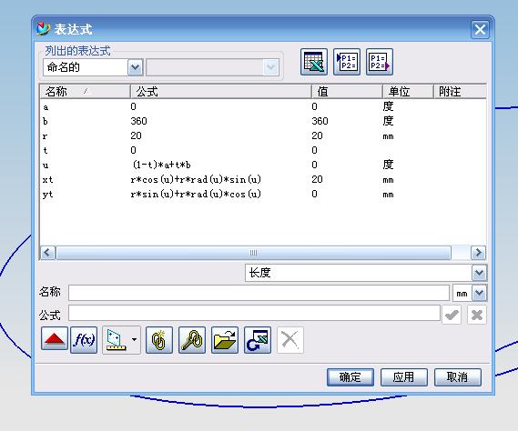

输入表达式后,点击规律曲线,根据公式分别设置t ,xt;t ,yt。恒定的设置z=0

这是表达式
这是表达式

下面这个是我得到的,实际上应该是渐开线,中间是个圆
