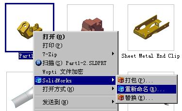

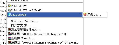

在论坛好几次看见,点右键可以重命名(如下第一图所示),可我的点右键只有“打包”这一个(如下第二图所示),,请问有朋友知道是什么原因吗?

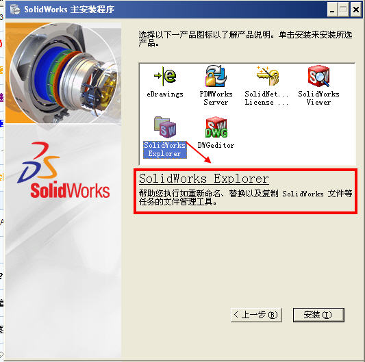

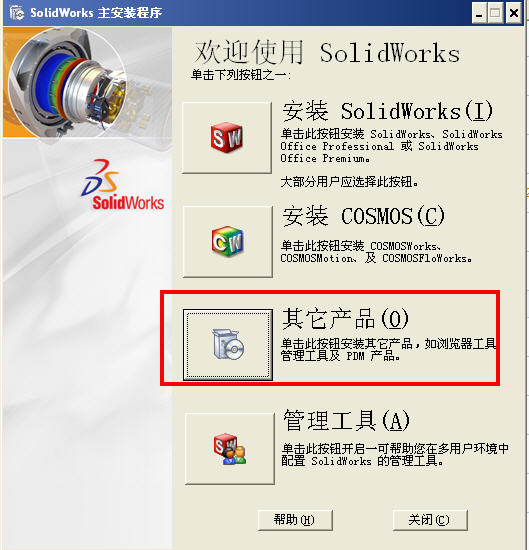

要安装SolidWorks Explorer这个程序才有的,SW2007为例,在安装窗口主界面---安装其它程序---SolidWorks Explorer  k  j: N3 j1 W. A/ H3 y" f* N6 D
& F( W% {$ }+ Q6 H9 A5 O0 W
1 c6 Z8 l: w- I$ Q- b$ T" h4 | 2.jpg
