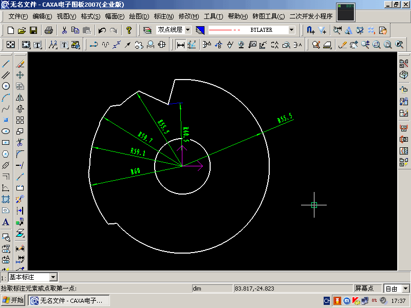

发表于 2008-8-13 16:25:11 | 显示全部楼层 |阅读模式 来自: 中国云南昆明
别人问我,我也不会,所以上来问高手们!
- C# J1 s5 A4 t  I7 e2 j# \3 q( N' d: e! P- @' S& u
凸轮的数据如下:
3 [0 a/ j! f7 l4 h/ N6 n5度 13度      降15     R55.5           R 40.52 Q7 {+ g6 h& o! z( ?0 e
30度 45度     升15    R 40.5          R 55.5
  S+ u' g4 o. L45度  50度    升4.2     R55.5         R59.75 N5 Y# n- \9 E- l% S% {
62度  64度   降0.6      R 59.7        R59.1- o# z& G2 j" P
89度  94度   升0.9      R 59.1     R 600 f. S. l5 J" J+ G6 f& S
128度  131度 降4.5   R60         R55.5
# T( Z* g7 F& Q7 v可能数据少了点,不过教个方法就可以了,视频最好!谢谢(补充一
) D1 F; H) K' x3 _$ x& l1 P! p点,怎么美国的凸轮设计是用受力分析设计凸轮,而我们的教科书都是尺寸分析来设计,做出来的几天就用坏掉)
; ?* t& m4 [& T6 v( h: R; m
8 Y; x0 Y6 O7 H[ 本帖最后由 914438418 于 2008-8-13 16:29 编辑 ]
发表于 2008-8-14 07:51:02 | 显示全部楼层 来自: 中国湖北随州
凸轮基圆R数据是多少?
 楼主| 发表于 2008-8-14 12:00:48 | 显示全部楼层 来自: 中国云南昆明
我也不知道!问了出问题的人,他也不知道说!

发表于 2008-8-15 17:40:08 | 显示全部楼层 来自: 中国河北石家庄

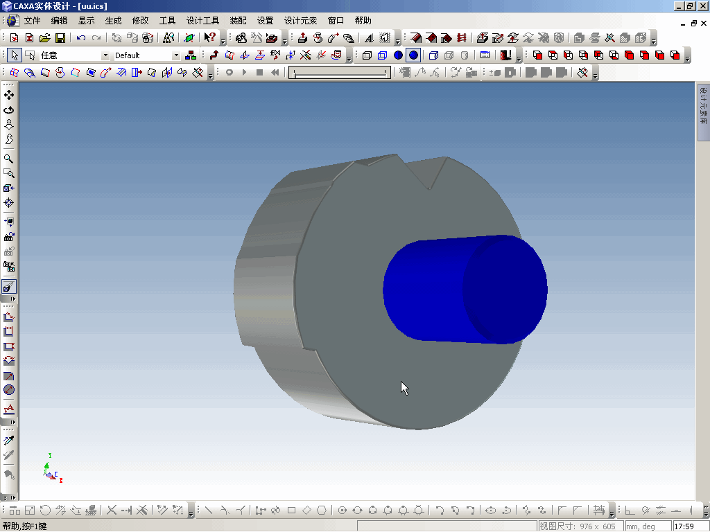

Snap1.gif % O4 C! k/ G) g
6 ?# I3 E5 P( s; V) {9 ]
8 p9 q; W* w" d2 ~
* ?" |3 I: E% y' w. J  c Snap1.gif ! U; j8 o# B6 h% f* ^: @
可否? 无名文件.rar (4.37 KB, 下载次数: 7)
 楼主| 发表于 2008-8-17 10:57:14 | 显示全部楼层 来自: 中国云南昆明
高手,谢谢!我 把源文件下下来给他看看行不行?如果不行还要继续请教!
