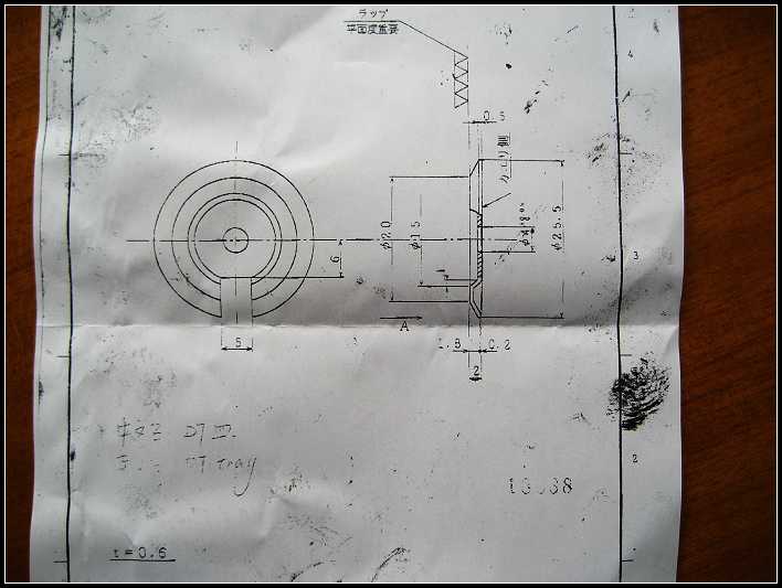

[求助] 这个用sw钣金功能画的出来吗? 要展开图
发表于 2008-8-13 17:10:37 | 显示全部楼层 |阅读模式 来自: 中国浙江宁波
IMG_0583.jpg + }# w& E/ D0 Q! o) C0 W
; e3 d. a% k: l# A' m( Y, L这个不知道用钣金能不能画,     想用钣金获得展开图,去做冲压模2 E. ?1 v; w) @/ q9 v# l4 x
* q% t1 S! E) `! e
谁能帮我画一个 谢谢啦
 楼主| 发表于 2008-8-13 19:17:00 | 显示全部楼层 来自: 中国浙江宁波
急啊  也没看到过类似的 part可以学习
发表于 2008-8-13 19:24:45 | 显示全部楼层 来自: 中国河南郑州
能画不能展开,需要用专业的展开工具展开
 楼主| 发表于 2008-8-13 20:31:15 | 显示全部楼层 来自: 中国浙江宁波
proe貌似可以的吧?
发表于 2008-8-13 21:36:44 | 显示全部楼层 来自: 中国陕西西安
回复
这种钣金本身就不可展,得用其他方法看看。
 楼主| 发表于 2008-8-13 21:40:24 | 显示全部楼层 来自: 中国浙江宁波
可以的 proe展开了
发表于 2008-8-14 14:01:28 | 显示全部楼层 来自: 中国北京
需要拉伸模,落片-拉伸-切边(切槽)-冲孔,普通模具应该就是这样啦
