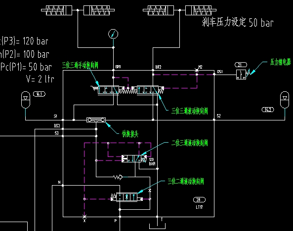

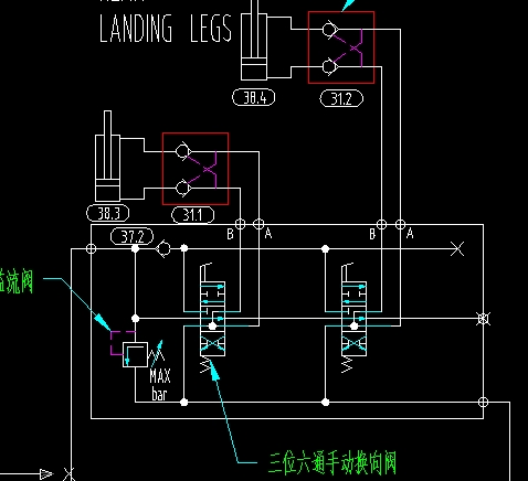

1、图1中的三位六通手动换向阀可不可以换为中位机能为Y型的三位四通手动换向阀?

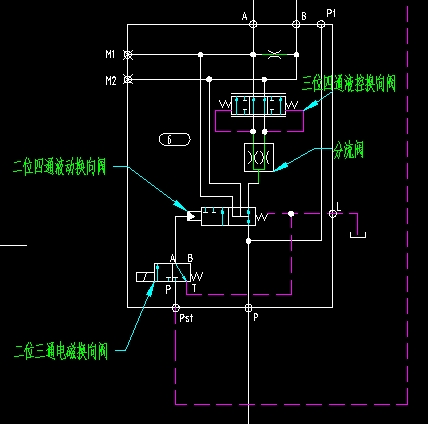

5 W/ x! }9 R1 A5 p2、图2中MASTER CYLINDER 即主缸附近的一位一位阀如何动作?分析一下三缸的动作关系?

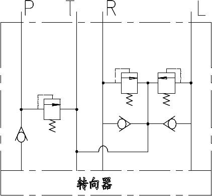

. _4 k1 e) w. J( Z3、图3中的二位三通和三位二通液动换向阀如何实现阀的换向的?  j/ c+ {* @# R* Z  }8 I- O

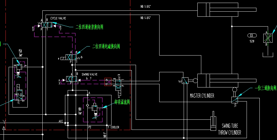

4、图4中的二位四通换向阀你见过吗?可以用何阀替代?& s7 m1 w1 B: L+ @* y4 |* U7 D

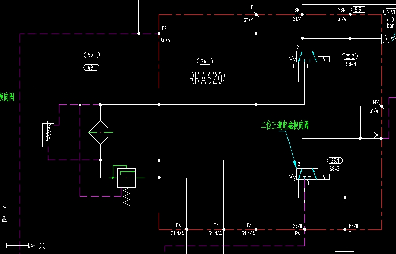

5、图5中标识175bar的溢流阀有和作用?其压力设定与240bar的两个溢流阀是否冲突?

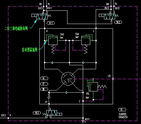

' _1 y+ s' N# Q( w% ^8 r9 b6、图6中的液压缸起到什么作用?溢流阀为何要液压缸的出口压力与其相连?分析一下

发表于 2008-8-14 07:28:12 | 显示全部楼层 来自: 中国河南南阳
1、楼主使用的是两联的多路阀,改为三位四通的Y型技能手动阀需要考虑两个手动阀同时使用时中位卸荷的问题。

发表于 2008-8-15 11:34:18 | 显示全部楼层 来自: 中国山东济南
第5个问题! ?# V! c' {; D, f6 M/ X% R+ l
这下应该清楚了吧
6 o: _2 {: ~& _6 O4 J& f& t. g 003.JPG
 楼主| 发表于 2008-8-15 11:36:34 | 显示全部楼层 来自: 中国江苏徐州
嗯,差不多了,听君一席话,胜读十年书,多谢了!good
发表于 2008-8-25 22:40:58 | 显示全部楼层 来自: 中国山东威海
我也是这个意思啊,问题一个一个来么,第一个的  三位六通换向阀注意中位是要卸荷的哦
