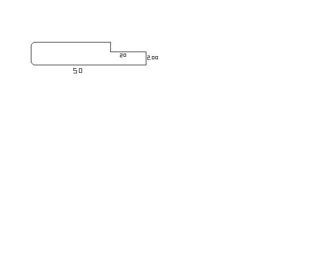

一次装夹50根圆棒(¢4),要在圆棒的圆柱体上磨平面(20mm长)。圆棒总长50mm,材料为硬质合金。
. w9 R( k6 O+ }- n  I* H. Z7 N尺寸要求所磨平面的厚度在2.00-2.01mm之间。" g0 O; v2 h, R) j
这样的夹具应怎样做?制作的夹具应选什么材料?0 b7 f0 t: R. N$ w2 @, r
: I6 P( s3 m( o% P8 A* {
. ~# v3 _+ J8 Y# O
3 `, u/ q* l8 ]. [7 x& L" f
画了一个草图,请各位指点!

 楼主| 发表于 2008-8-14 20:29:12 | 显示全部楼层 来自: 中国江苏镇江
回复 4# 的帖子
圆棒误差在0.01mm以内。

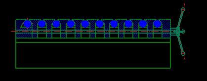

发表于 2008-8-16 10:10:35 | 显示全部楼层 来自: 中国山东烟台
忘记在那本书上的了,粗略的滑了一下,参考参考

发表于 2008-8-19 11:01:50 | 显示全部楼层 来自: 中国上海
原帖由 mengfansheng 于 2008-8-16 10:10 发表 http://www.3dportal.cn/discuz/images/common/back.gif% N" w8 d$ Z! H- d! S( f2 w7 o$ Y
的方法我支持 2 K; F+ {3 i5 o
   这种方法比较节约成本
发表于 2008-8-20 12:12:21 | 显示全部楼层 来自: 中国香港
以上各位提出的方法都是不可行的,因为没有考虑到0.01mm的加工误差、加工效率和定位的问题。根据夹具设计原理,从单个工件来考虑,可以采用V形块定位,那么多个工件就要用多套组合V形块。
华氏911 + 3 技术讨论
发表于 2008-8-20 16:04:24 | 显示全部楼层 来自: 中国四川成都
浮动压板+V型块,一次可以压很多根。
