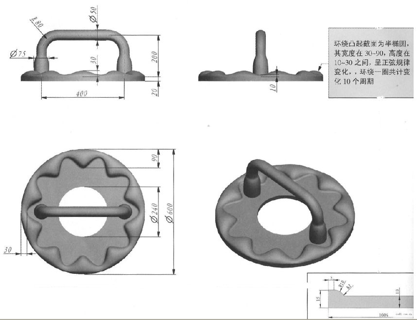

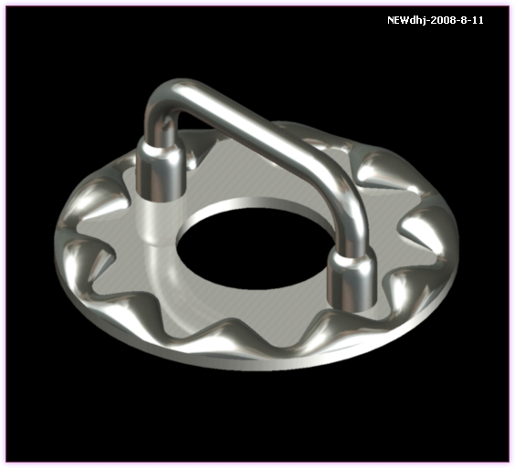

三维习题,大家练练7 `& l0 G! B( h
. b1 m% ]6 P; W% X: y1 h+ r

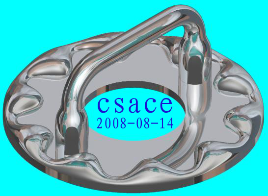

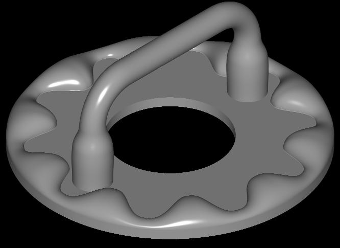

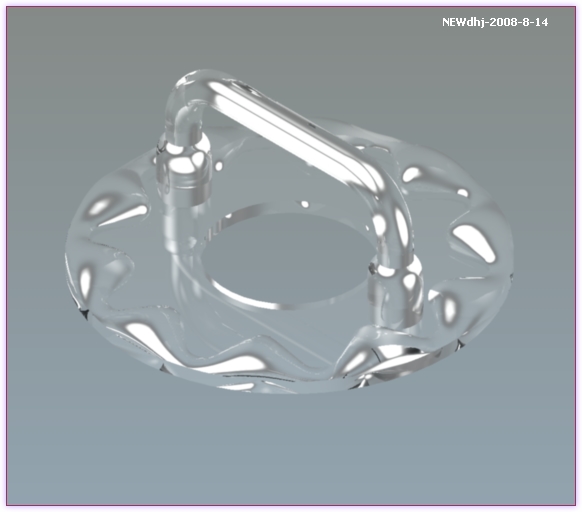

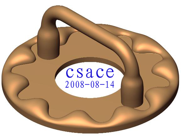

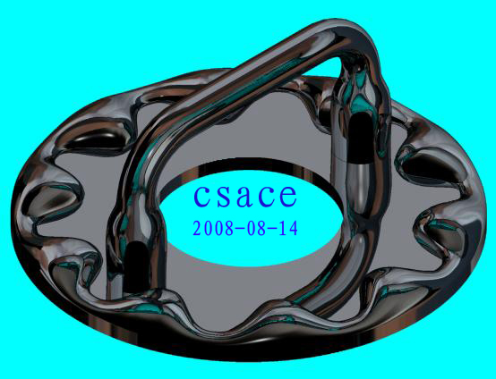

发表于 2008-8-14 14:10:06 | 显示全部楼层 来自: 中国广东广州

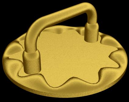

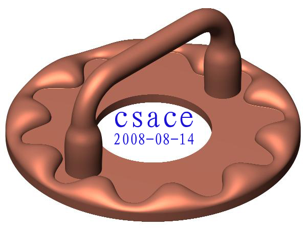

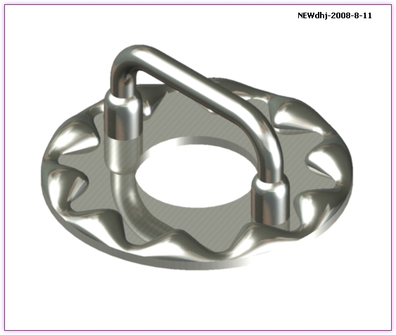

回楼上朋友,纯CAD制作 :P
, S! j0 Q7 e6 D再来几张截图 :lol:
  H1 D0 D  C/ B$ n: D! M
) o* K4 Y  M8 K 三维习题8-2.jpg 4 S+ e2 h; g0 x) V7 j
8 h& F6 x4 {9 w! C
. C* h8 N: q' w- U$ F+ u
& D! u. G) D! j, t( k) d+ a" E

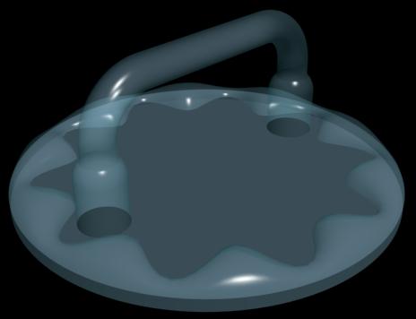

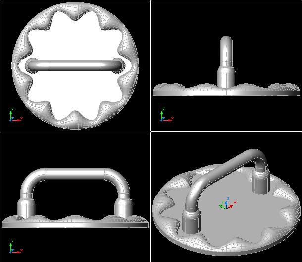

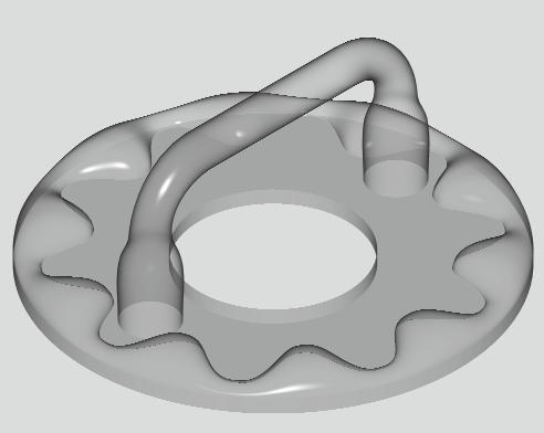

没装2007版本的,用2006试了一下,不知道合格不?
" L" h( d, A2 |8 J: l; K7 p 3D练习1.jpg 3D练习.jpg 7 t! |/ G! T$ k1 C; Z+ j+ K9 j
未命名.jpg 8 j' a  \; B! Z/ A# p4 b
3D练习.dwg (144.21 KB, 下载次数: 11)
woaishuijia + 5 不错
 楼主| 发表于 2008-8-14 17:22:22 | 显示全部楼层 来自: 中国上海
原帖由 嘒彼小星 于 2008-8-14 16:25 发表 http://www.3dportal.cn/discuz/images/common/back.gif
8 k/ _( o( a1 C: L6 @" I# K( W没装2007版本的,用2006试了一下,不知道合格不?
. V5 u# E3 \2 z+ @& |6 p1 P939162939163
8 W$ f2 s  F% [* G* J& f! @: t; f9391739 r3 m: m! W9 o/ l2 E: A5 P
939164
! P0 _: F6 H4 Z6 K! k
2006做的。那就是网格曲面了。
* K3 A, @- d8 F" |! Q0 ?也不错!
发表于 2008-8-14 17:38:29 | 显示全部楼层 来自: 中国重庆
真厉害,不亏是大师,一下就看出来周边的凹凸是用曲面做的,真的佩服!
发表于 2008-8-14 17:42:19 | 显示全部楼层 来自: 中国广东广州
原帖由 newdhj 于 2008-8-14 17:22 发表 http://www.3dportal.cn/discuz/images/common/back.gif& c7 {! {; ?# C/ _5 f: ?( r
5 t0 ^1 _& {5 e6 Z5 P+ ]3 G
2006做的。那就是网格曲面了。3 I. ]0 M. n# s% _/ i* k
也不错!
9 `* k9 w2 s5 w5 y
2 S) Q5 F3 F6 H( a
3 Q( |1 f! t1 d, i  h
$ T2 ^7 Z# m" Q0 c9 t1 C以前用曲面做练习时遇到的难题是过渡的地方不圆滑,又不能并集为一体,一直没找到解决方法 7 r8 U5 ], o0 m# [
1 `$ J# N: E, _( E7 Z& V7 ^
请师傅点! . z" q7 F1 j: C2 ?1 I/ b
1 f, P4 n, x6 G  B% ?7 f& |谢谢!- g* ?9 \, d) O# T1 k# }3 r) k
/ d6 o  A1 F; b
如下面用曲面建的模也是过渡的地方不圆滑
' t) Y+ v+ D4 K3 s) E9 H7 p9 {) u! v% F

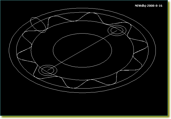

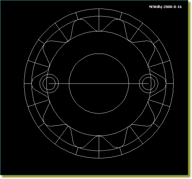

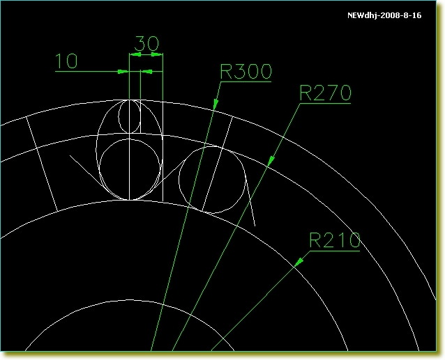

大家做得不错。我发个制作过程供参考, T. c7 k. s9 \( b

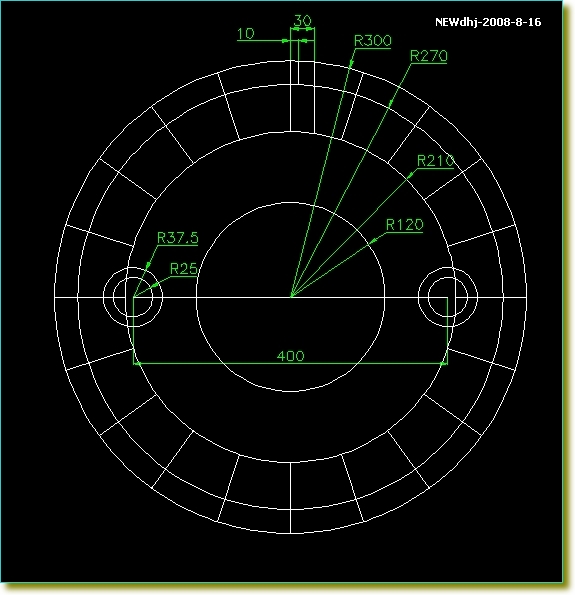

1、俯视图按图尺寸画平面图
1 _( k$ `9 q& G5 A2 I  x 001.JPG 7 m2 V" [& a0 M' I
* D1 t; h# J+ w: t& E

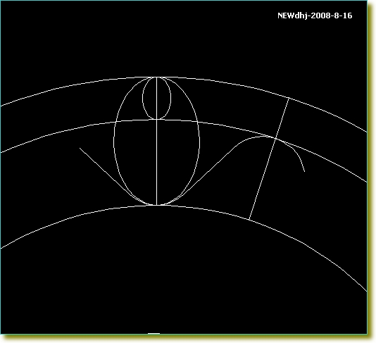

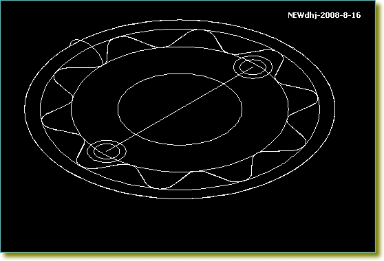

8 B, f$ j# `0 |5 t6 Y7 U4 R2、画两椭圆,两个圆及共切线6 T* j6 b& K6 \  P# v& `
! c/ q/ w) u% E: ?4 K! Q
' R8 Y+ x! H: Y2 M0 |
- Y6 b* w; g% a& D7 j3、剪切两圆,并与两切线合并(PE——M——Y——J)
$ s3 X# e5 \! D- B; M 003.JPG 0 }6 t* {2 n4 n9 {
6 j9 z1 W8 _6 d6 r. P[ 本帖最后由 newdhj 于 2008-8-16 09:36 编辑 ]

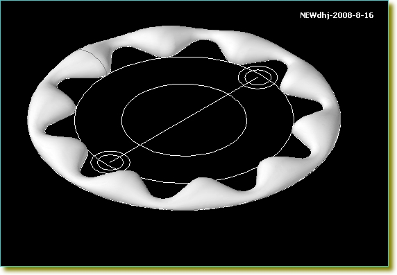

 楼主| 发表于 2008-8-16 06:59:00 | 显示全部楼层 来自: 中国上海

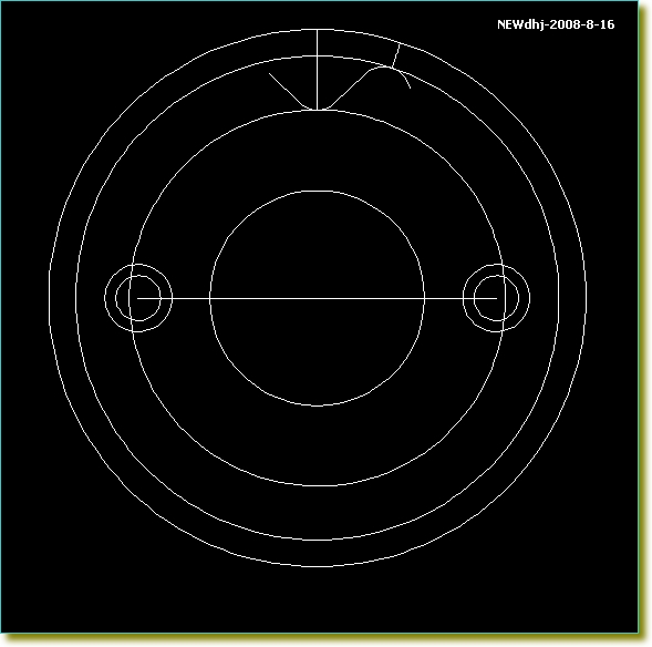

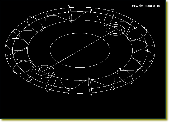

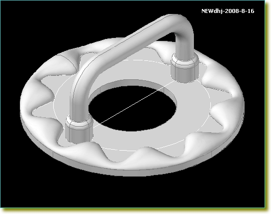

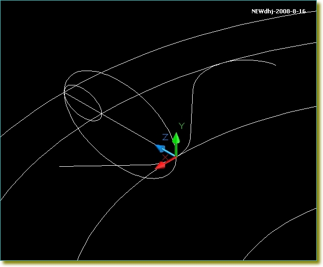

4、转换到西南等轴测视图,Z轴矢量到椭圆中心线(如图),两椭圆旋转90°
% g: I/ z7 C* t& E8 ~1 F0 j& [# r/ d" i1 G
2 n. T+ T9 Y) f7 n" O5、回到俯视图。小椭圆以中心旋转-18°,阵列,再次合并圆型波浪线环7 H& f! g& o  ^) _! j+ w/ H
" S+ O3 f% E( w! Y2 b" e 005-2.JPG   b% j8 C7 Q. q
, {- k: ~9 z" N% K  x
) p. Q4 \7 K1 e7 I3 R! R" d

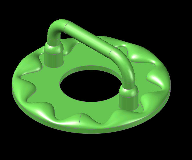

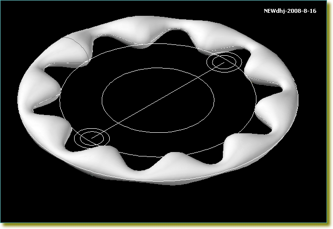

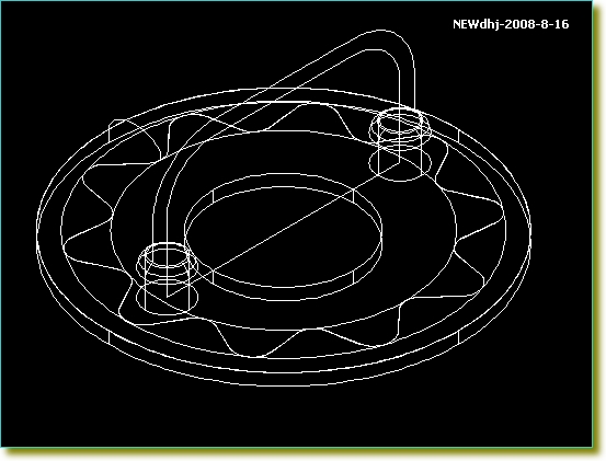

1 d+ }5 n$ F. n+ t# T6、LOFT(放样)依次一大一小选椭圆,导向选外圆和波浪线环3 y5 \) G$ J) k$ a& S; ~$ {
006-1.JPG 4 ]. A8 j" c2 m# V+ N& ^
006-2.JPG # s5 p$ }# r* f' Q, j! ^' k2 Y7 K
006-3.JPG 2 E' ?, ~4 N) k4 B- v% I% q
/ W0 W: ]3 D( N" P. b9 E, L3 r7 w8 N6 I[ 本帖最后由 newdhj 于 2008-8-16 09:37 编辑 ]

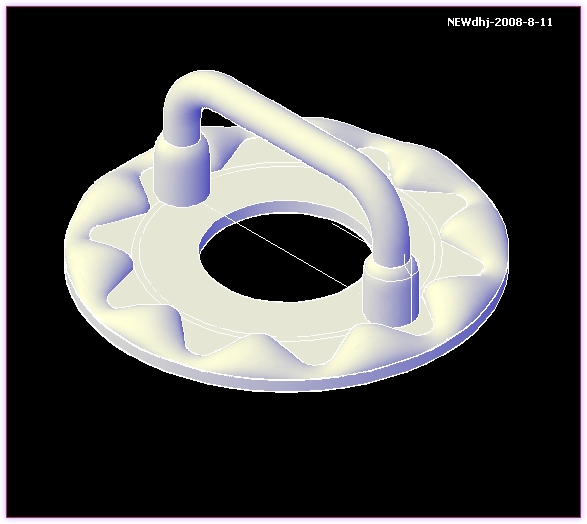

 楼主| 发表于 2008-8-16 07:00:14 | 显示全部楼层 来自: 中国上海

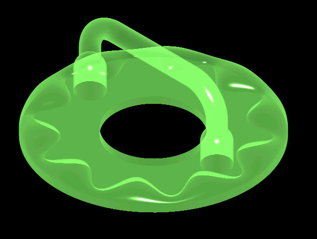

7、剖切一半实体
. ^4 f% {- h  t3 D6 D- u" ^ 007-1.JPG + W2 J2 \& L$ p# d) F4 a7 y- ^, G1 ~
007-2.JPG - v! O! q. [0 s7 ]% Z0 ^5 w
1 z- l& O. z. ~% r5 H/ G- ^/ i) o6 c0 o3 }8 G; q$ @) i0 }1 V' e
8、余下的就不要多说了5 q' T" D' c; l' F- ?
* O' `: M  p6 c) x: A$ u, `4 b 008-2.JPG 4 c; D( t! v/ }8 i0 L/ Y3 M! T6 {2 @
2 {: \2 ]2 S( W6 F% c; |
