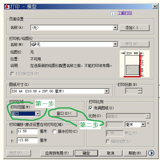

在CAD中怎样才能纸只打印用鼠标框选的部分?
发表于 2008-8-14 08:56:36 | 显示全部楼层 来自: 中国山东青岛
在打印对话框中的 打印区域-打印范围下的下拉框中,选择 窗口 后,点击右侧的 窗口(o)<,再在图形窗口中框选即可!

如无特殊要求,最好设置为居中打印(居中打印选项前打上勾)。

要选择居中打印才能打印在中间,不然默认就靠左上角了。
