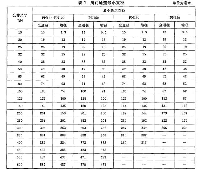

可能需要测量阀门流通通道的直径才能知道是不是缩径。下图为球阀的通道直径尺寸。
参与人数 1三维币 +6 收起 理由
zzpxp + 6 应助

发表于 2008-8-14 10:08:05 | 显示全部楼层 来自: 中国浙江温州
2楼的那张表只能说是常规的

发表于 2008-8-14 10:08:29 | 显示全部楼层 来自: 中国上海
原帖由 shewei1979 于 2008-8-14 10:00 发表 http://www.3dportal.cn/discuz/images/common/back.gif  y/ I8 q8 K0 B
朋友这表从拿本书上来的啊?
; T! U( e  I8 p9 X" c8 W
9 f! ^# Q6 m: S9 `, Q
GB/T21385-2008《金属密封球阀》,论坛里有。$ j, o+ [' k. M9 s' I
另外,GB/T12237-2007《石油、石化及相关工业用的钢制球阀》中也有类似的表,不过尺寸不一样,比前者的尺寸还小一点。
