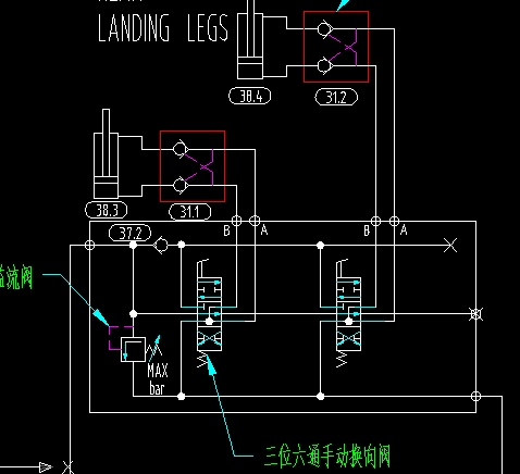

图中手动三位六通换向阀可以换为三位四通手动换向阀吗?替换时需要注意些什么呢?

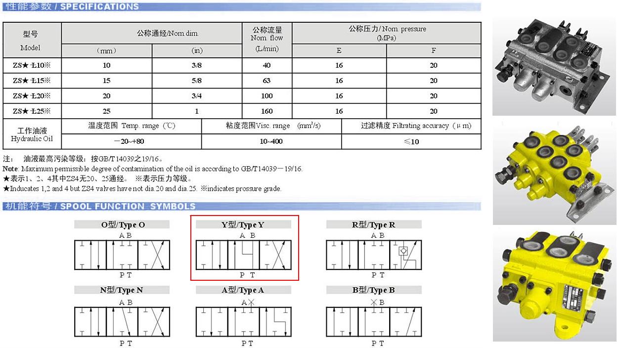

四川长江液压件有限责任公司http://www.cj-hydraulic.com.cn/yyf.htm有这类的阀。
7 W8 y8 \9 n7 z& w+ a6 S根据系统的工作压力、流量、中位机能和安装空间等要求进行选择,多路阀选片式,可按需要进行路数增减,或向厂方进行咨询。

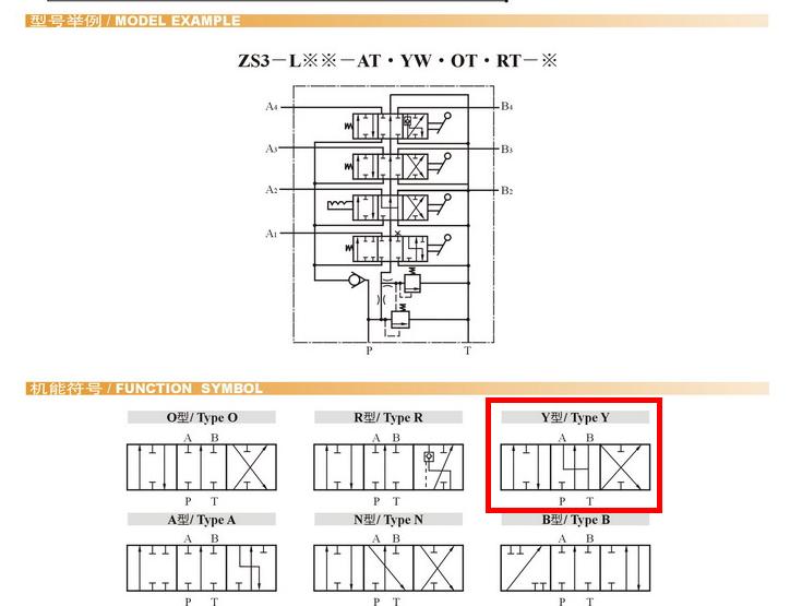

四通与六通的区别:
) p2 f$ i* j/ A9 @9 D+ K六通O型机能的中位也能卸荷,而四通O型机能的不能卸荷.
柠檬咖啡 + 2 应助
 楼主| 发表于 2008-8-14 20:56:55 | 显示全部楼层 来自: 中国江苏徐州
请问有没有我给的图中所画的三位六通阀那样的机能?
发表于 2008-8-14 21:02:12 | 显示全部楼层 来自: 中国四川成都
红框中的就是,只不过在画法上将C油道放在了一侧,而不是画在中间位置。

发表于 2008-8-15 11:13:23 | 显示全部楼层 来自: 中国山东济南
不用替代吧,国产的就有这个机能的1 C9 E/ ?: F4 X+ o* w8 n- j
也是长江的: C( Y  p6 y* J5 c' M) C- C
