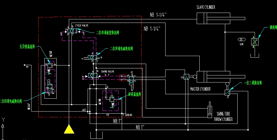

1.图中MASTER CYLINDER 主缸附近的一位阀如何动作?
# Y) k: `# m* J0 y( |2 T2.液动换向阀是怎么控制三个液压缸的相互间动作的?, M" U% q3 m3 h

一.一位三通阀是随MASTER CYLINDER的受力情况而动作.. Y5 G( z5 b2 U" C& ^$ _8 V
二.1.SWING VALVE控制SWING TUBE THROW CYLINDER换向动作.
' T5 O  m9 \7 J- X& p& ]    2.二位四通电磁换向阀控制SWING TUBE THROW CYLINDER换向动作的液流方向,控制二位四通电磁换向阀控制SLAVE CYLINDER.
8 B+ O3 u" N1 l    3.SLAVE CYLINDER伸出MASTER CYLINDER收回,MASTER  CYLINDER在外力的作用下的位置变化控制两个一位三通阀的动作顺序,控制二位四通电磁换向阀的换向位置控制SWING VALVE的换向位置控制SWING TUBE THROW CYLINDER的动作顺序,控制二位四通液控换向阀的控制油口的供油顺序.
& _, r( J$ v! K" {: h三油缸间应该是控制与反馈的关系.水平有限有点罗嗦请谅解.

我想问您一下,这个一位阀,在动作与不动作时,都是一个位,当液压油路连接好后,如果其动作了,位没有变化,这个油路的连接该怎么变化,要不然不就相当于固定死了吗?本人是液压初学者,说的错误,请您原谅,期待您的解答!!!

MASTER CYLINDER 主缸附近的两个阀应是二位3通机动换向阀。在图中两阀中有一个(油缸后的阀)应处在换向位置,即阀中箭头应指向P2油路,其它的你就可以进行分析了。+ F- i6 v) H5 k1 F$ ?
另外,油缸MASTER CYLINDER和油缸SLAVE CYLINDER 交替动作,阀33应为两油缸有杆腔的排气补液阀,而非调速阀;先导型溢流阀实为电磁溢流阀。

您的分析很好,谢谢!我还有点要补充一下:, F9 E4 h, q* h3 F
1.我这个图上有个连线被我漏掉了,就是在图中标出的卸荷溢流阀的下边有个p2点,应该从卸荷溢流阀上边的A点连到p2点,且p2点处是有压力源的# N8 `% M- S8 B3 D; C1 l& A+ x1 `: n0 {
2.图中p2点被我标重了,图上最左端也有个p2点,也是个压力源,不好意思,弄重了* ^3 l4 ~) F+ ]7 ?; X% R7 K0 G" l# \

已看出你是将油路和元件的外围框线搅在一起了,图上应改用其它颜色或线性表达。
