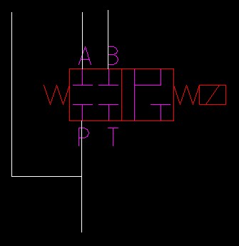

图中的二位四通换向阀可以用何阀替代?

这是特殊作用的阀,一般的二位四通换向阀中没有这种功能。
发表于 2008-8-14 23:56:05 | 显示全部楼层 来自: 中国江苏苏州
貌似左边两路可以用RB机能,右边直接常通,最多加一个节流阀。$ |4 r9 M, N# R6 g2 x  s3 D) T

楼可以试试用四个两通插装阀组合!我稍微看了一下估计可以!

一个普通的两位四通换向阀加一个阀块即可。
发表于 2008-8-29 19:33:35 | 显示全部楼层 来自: 中国上海
用两个两位两通的阀不就可以了么?就是控制上要把两个逻辑关系搞对了就可以了翱瞻
发表于 2008-8-29 21:16:42 | 显示全部楼层 来自: 中国江苏徐州
电磁阀通短都有,偶看可以直接接过去了
* X+ ^0 ~7 o5 O- e在用一个普通的电磁阀就可以了
