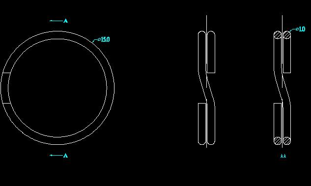

 楼主| 发表于 2008-8-14 11:03:26 | 显示全部楼层 来自: 中国上海
原帖由 WANGYINGBIN 于 2008-8-14 11:02 发表 http://www.3dportal.cn/discuz/images/common/back.gif
2 ]# |. A( G+ U& e9 E3 |938579
这个该怎么画?

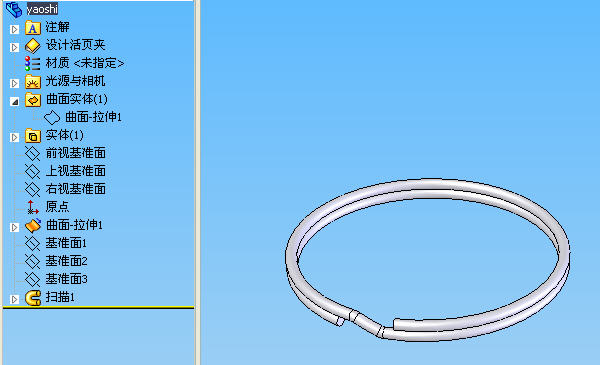

发表于 2008-8-14 11:16:39 | 显示全部楼层 来自: 中国江苏南京
随便做了个,尺寸你可以自己改

 楼主| 发表于 2008-8-14 11:56:12 | 显示全部楼层 来自: 中国上海
原帖由 suning0127 于 2008-8-14 11:16 发表 http://www.3dportal.cn/discuz/images/common/back.gif5 O4 R# H  {3 t4 m$ @1 K
随便做了个,尺寸你可以自己改
多谢了,老兄

发表于 2008-8-14 14:28:01 | 显示全部楼层 来自: 中国陕西西安
回复
用组合曲线作为路径扫描即可完成,下一步就是要渲染好。
