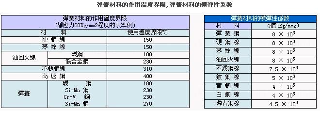

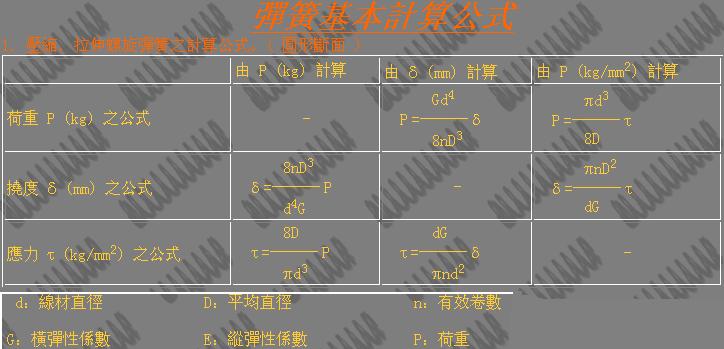

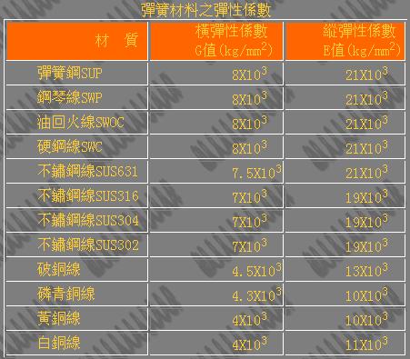

 楼主| 发表于 2008-8-14 12:08:10 | 显示全部楼层 来自: 中国浙江温州
谢谢楼上的5 w$ J3 G) Q; A- H2 @+ w
8 q/ q8 i( w  K' K1 C# k# I那有没有公式可以计算其弹性系数呢
& i! U1 B9 h. Q8 o我知道弹簧的材料。。直径。。线直径。高度' J" i: G% X% P6 J) ?* X
计算其弹性系数2 R, [, p! i8 r6 O9 t; T
8 g  F! x4 w/ Y* G% S! G我是做阀门设计的
7 o2 v# f, D& G# P
( `6 r+ g( k/ w; q" p' R" |弹簧的弹性补助对密封很重要。。! e" q' I6 @# s7 q* N
麻烦告之。。能否说的更清楚些
 楼主| 发表于 2008-8-14 12:12:51 | 显示全部楼层 来自: 中国浙江温州
还有就上横弹性系数和纵弹性系数是指的什么方向上的
发表于 2008-8-14 15:02:01 | 显示全部楼层 来自: 中国天津
& q. G5 r. r! N0 c4 H5 Q
" h4 U( Q/ x2 I* v" v5 E弹簧基本計算公式
userkypdy + 5 应助
 楼主| 发表于 2008-8-14 17:04:01 | 显示全部楼层 来自: 中国浙江温州
谢谢。。多谢指教
