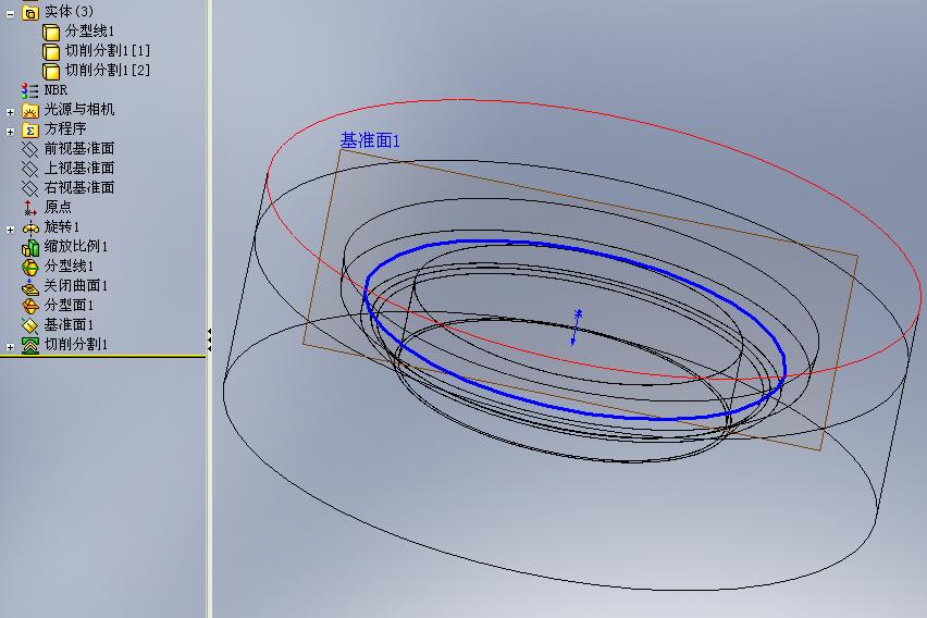

  D, U! t# ]8 s; P' w9 W$ _  W- Q6 r如上图,做出模具后,产品的工程图全变了,请问如何才能保持产品的工程图不变,而又不影响模具的出图。

把特征树里不要的特征压缩或往上拖动,这样不影响你工程图的打印啦。

也可以在特征树里用隐藏把你不需要的都隐藏起来,再做工程图就OK了。

压缩的放法好用好多啊
 楼主| 发表于 2008-8-15 15:35:46 | 显示全部楼层 来自: 中国广东广州
楼上的方法我都试过,是可行,但都不太方便
