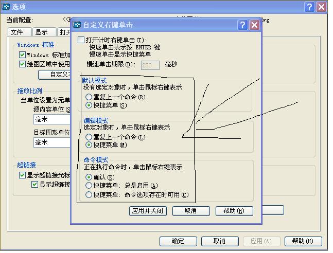

早先的作图习惯是: 先选对象,然后再用快捷键,然后再按空格, 举个例子来说吧: 比如要删除一条直线,我就先选定直线,然后做快捷键(E),再按一下空格.这样,这条直线就被删除了.
/ W, P: ^) V" q# t, k# \可是今天不知道怎么回事,就不行了?请高手指点呀.! t& o/ X' o3 t! D7 y8 j4 E

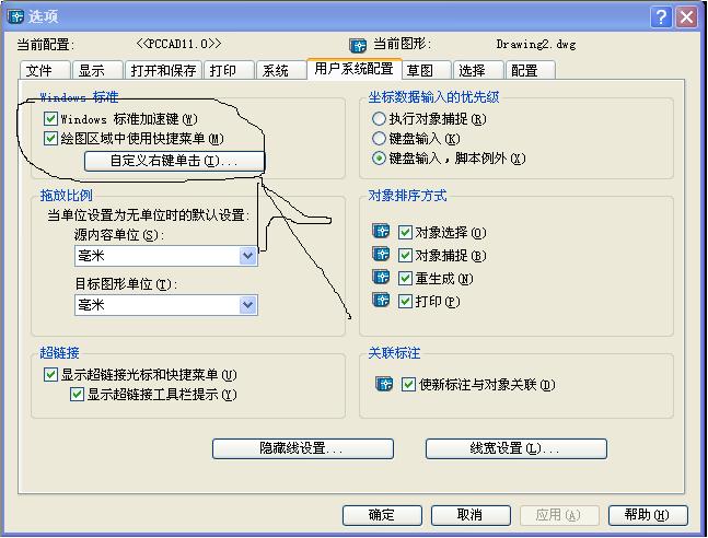

发表于 2008-8-14 14:08:02 | 显示全部楼层 来自: 中国浙江宁波
删除对象可以先选择对象,然后按del键即可以删除了!" D2 G' \4 s9 z3 b/ w; ?4 g
你的问题可以在“选项”-》“用户系统配置”-》“自定义右键单击”里设置一下看看!4 O9 O# E% X) J9 W7 B% E. p: a

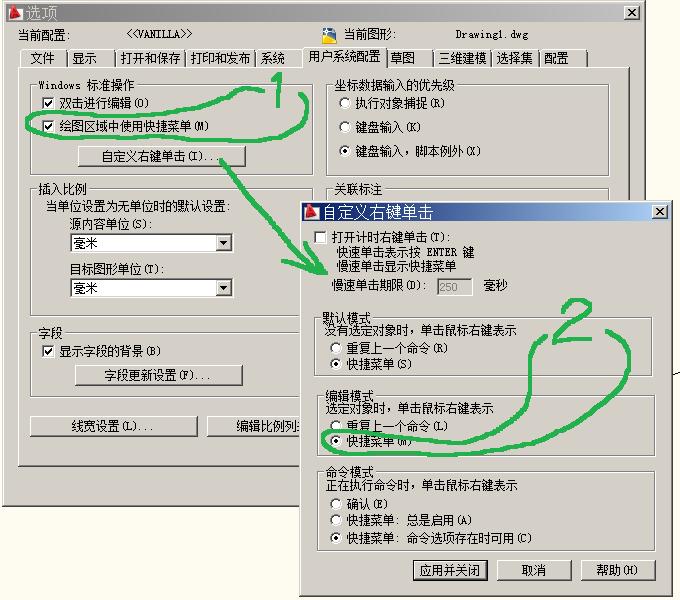

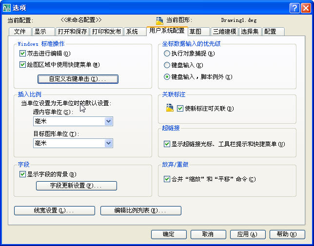

发表于 2008-8-14 14:28:35 | 显示全部楼层 来自: 中国山东青岛
设置改变了,改回即可!具体操作如下:: V5 C; Z9 m. A/ X$ }
工具 -> 选项 -> 用户系统配置:
! z* |1 E% \0 N+ e3 m  在 Windows 标准操作 中点选:绘图区域中使用快捷菜单(M)  即可。

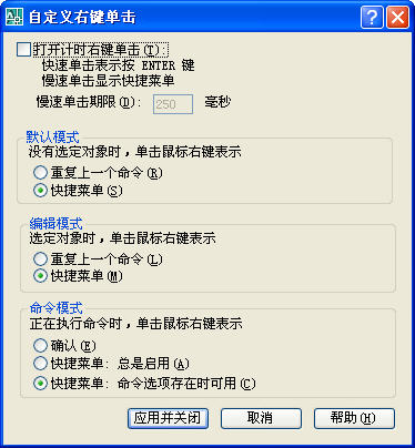

7 v4 v6 i- Z* P" Q
: n: k* j( A7 Y7 T/ f+ ~- ?, ^ 如果还有问题;则再进入刚才设置界面,点击 自定义右键单击(T)...4 D$ b: G5 p5 u: m/ F- ^6 ~
将 编辑模式 单选为:快捷菜单(M) 即可彻底解决此问题!* U0 T$ Z# W8 p. Z$ U
     祝顺利 !

 楼主| 发表于 2008-8-14 15:25:49 | 显示全部楼层 来自: 中国福建厦门
感谢楼上的回复.我也照做了.可是还是不行.不知道哪边出问题了.请参考下图:
