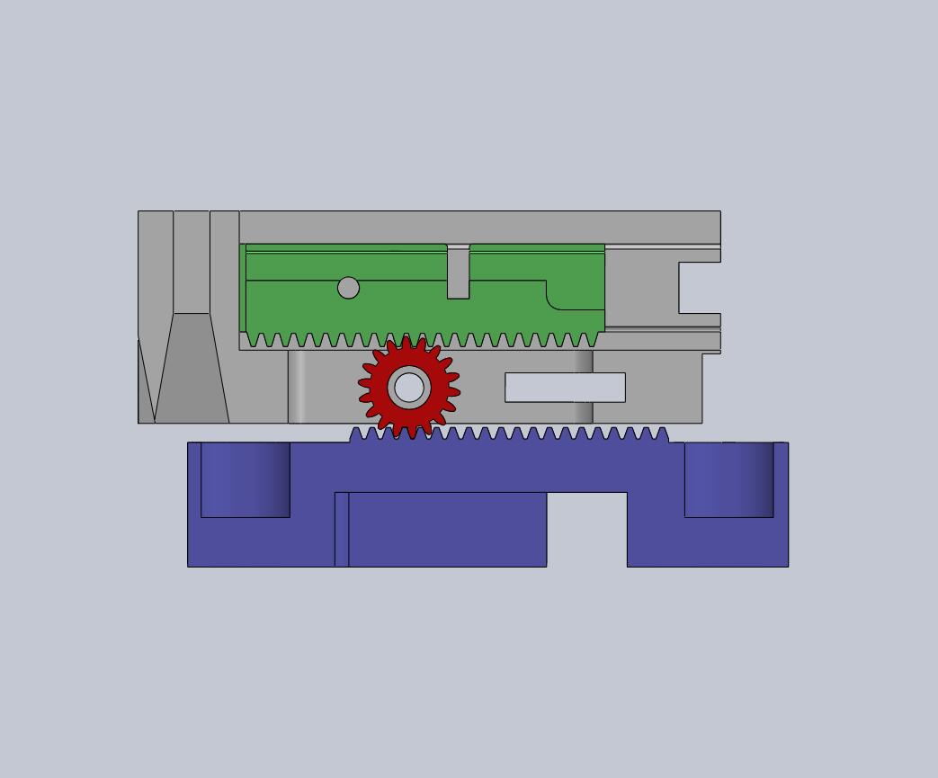

[求助] 如何实现两条齿条与齿轮配合实现其中一条齿条双倍运动?
发表于 2008-8-14 13:49:01 | 显示全部楼层 |阅读模式 来自: 中国上海
. ]& X. V6 |& G6 e  L7 c$ I5 Y8 R如图片显示
; \( R8 M8 |7 j7 E8 w- O* q( O- S: k
蓝色齿条为固定,红色齿轮镶在灰色滑块上,绿色齿条与灰色滑块呈滑配,可左右滑动。
6 r, g( v( Z/ G9 G" P: ^& J
- i7 {7 }; h: H- H* U目标:灰色滑块从左向右位移,使绿色齿条从左向右两倍位移。
发表于 2008-8-15 08:28:50 | 显示全部楼层 来自: 中国浙江舟山
如果可以加个中间轮.
发表于 2008-8-15 15:22:29 | 显示全部楼层 来自: 中国广东深圳
下面的齿条固定,中间的齿轮做主动件,上面的齿条就是两倍行程。
发表于 2008-8-15 15:36:57 | 显示全部楼层 来自: 中国甘肃兰州
还得要个小齿轮呀   不然难实现
发表于 2008-8-16 11:21:36 | 显示全部楼层 来自: 中国湖北武汉
下面齿条固定、中间齿轮因为镶在灰色的滑块上与滑块一起从左到右位移,同时中间齿轮因与固定齿条的齿合而旋转,这样就使绿色齿条得到两倍的行程了。
 楼主| 发表于 2008-8-16 13:18:52 | 显示全部楼层 来自: 中国广东东莞
下齿条与齿轮进行齿合,上齿条与齿轮齿合,将下齿条固定,上齿条也将被固定,而齿轮只能平移而不会旋转。% Q4 R% a+ V! i1 v1 d2 U5 L3 B  E
& H; Q7 B! E+ L
以上机构在设备中已经运用到了,我只是没办法在软件中做出来。
发表于 2008-8-16 18:27:59 | 显示全部楼层 来自: 中国湖北武汉
我明白了,你说的是用SW软件做动画呀!我没做过。
