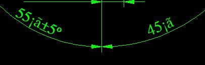

新装CAD2009,打开老图纸出现符号,怎么办,

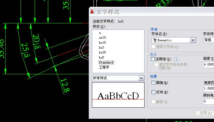

应该是字体的问题

可以将画老图纸的原CAD软件内的所有字体拷到CAD2009的字体目录里,应该就解决了。
 楼主| 发表于 2008-8-15 07:53:56 | 显示全部楼层 来自: 中国浙江宁波
我把2006的安装文件夹里的Fonts文件里所有内容都复盖到2009Fonts文件里,重打开2009,再打开图纸,还是没用。

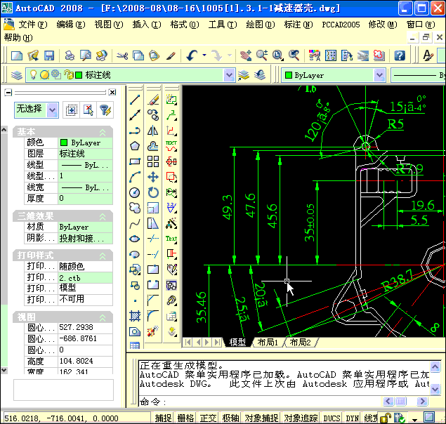

我传上一张图纸,希望用2008。2009版的朋友打开看看。
1005.3.1-1减速器壳.dwg
248.95 KB, 下载次数: 10

是字体不对了,换成国标通用的,一般都能解决这个问题。

有一个编码转换的工具
$ a/ L" f, x' d8 F" E这个不是字体问题

修改一下文字式样就可以了
 楼主| 发表于 2008-8-22 07:52:50 | 显示全部楼层 来自: 中国浙江宁波
我每打开一张图纸要打开一下标注样式,再关闭就好了。不过这样我不是累死了,麻烦。。。。我要的是如何一打开,那些符号像往常一下都是正常的。。。
