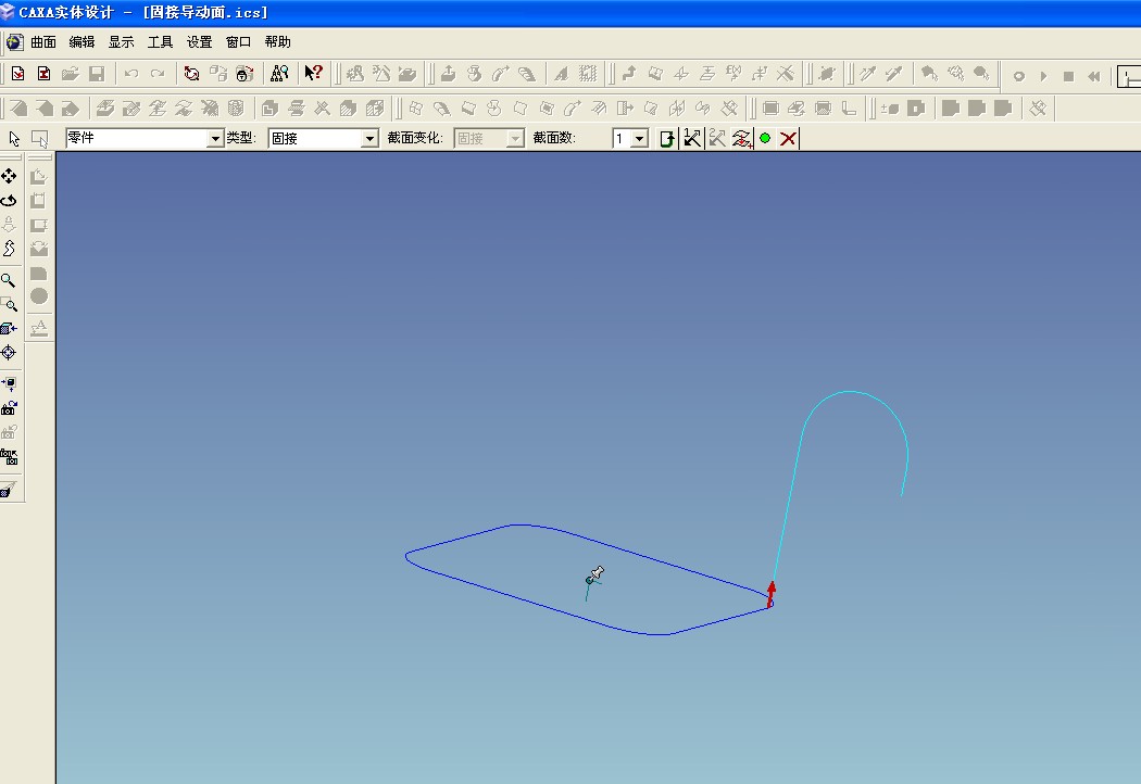

CAXA实体设计2007固接导动面生成,选择固接导动、选择导动线、截面后确认,系统不能生成,请高手指导! 固接导动面.rar (16.69 KB, 下载次数: 16)

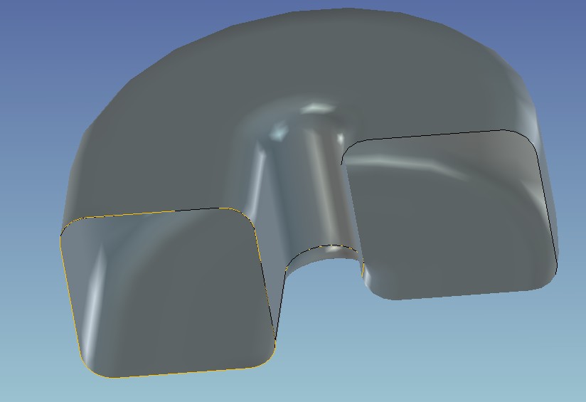

发表于 2008-8-14 15:05:38 | 显示全部楼层 来自: 中国浙江宁波
不是挺好的嘛。9 E; I, v2 y- t

 楼主| 发表于 2008-8-14 15:16:15 | 显示全部楼层 来自: 中国湖北随州
为什么在我的系统中,选择好后点击绿色圆点没有反映,楼上能否将导动线和截面线换一下,看能否?

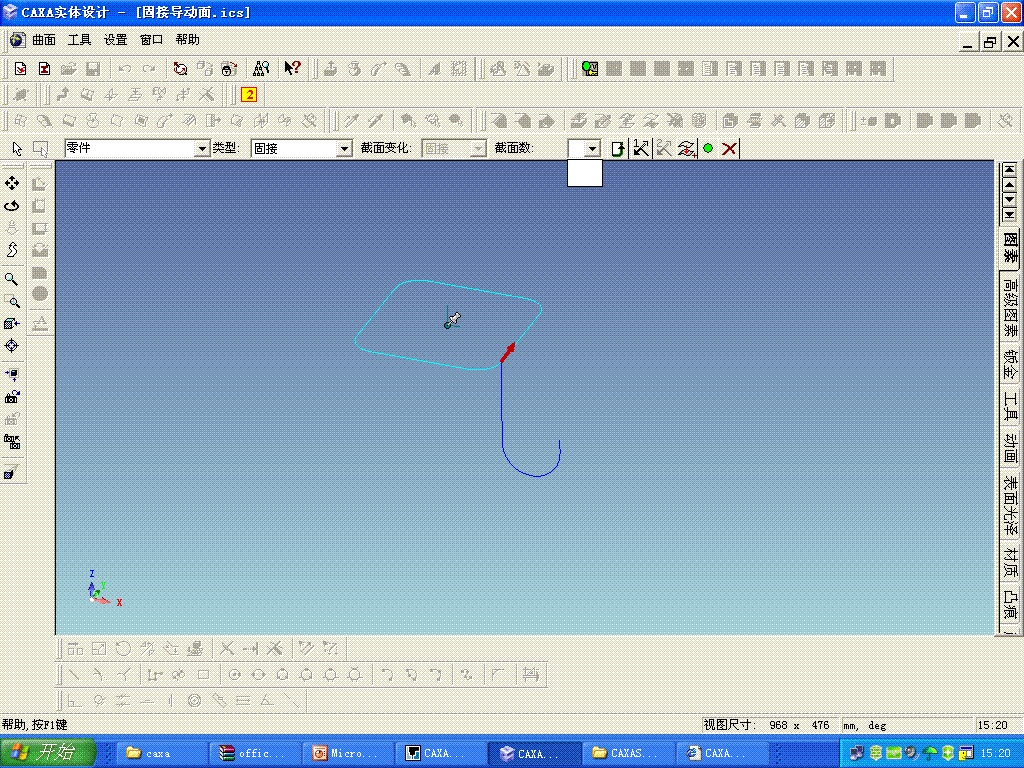

 楼主| 发表于 2008-8-14 15:21:49 | 显示全部楼层 来自: 中国湖北随州

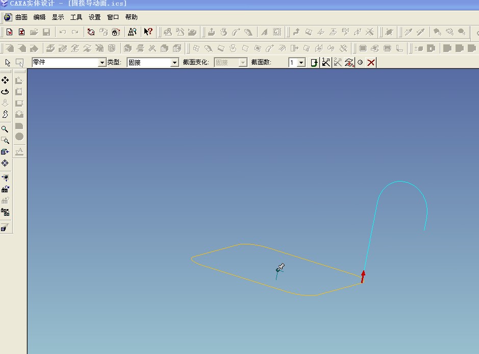

发表于 2008-8-14 15:49:59 | 显示全部楼层 来自: 中国浙江宁波
我知道了,楼主肯定是下载的07正式版,你应该下载那个试用版就可以解决了。
 楼主| 发表于 2008-8-14 16:10:20 | 显示全部楼层 来自: 中国湖北随州
是的,我用的是2007R1.1正式版,根据你的提示,我用试用版的生成成功!难到这是2007R1.1正式版的一个BUG。
