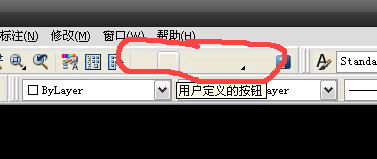

在网上看到一个可以标注圆弧的命令$ Z, V  n; Y8 p" j. }
结果自己是试后 不成功
0 {5 P0 J7 x# a! y3 y+ s% j+ ]现在想删除都没法删了
* u6 ^. E5 D' o& r# e  p( `% y已经有好几个空按钮了6 Y/ e# f8 p3 V6 b1 p+ k( [
请指教
) m- J* {5 ]5 q) c  w6 ]: g* O 4.jpg 6 X4 @' ?+ J  T  Q/ _) |* o

工具——自定义——工具栏——命令,然后将这些按钮往别的地方托,提示是否删除,选是即可。

在图标上单击右键,弹出快捷菜单,选最下面的:自定义(C)...; a9 l$ P8 Q- @5 M6 d- @
将要删除的图标拖放至弹出的窗口内即可删除(需要根据提示操作完毕)。

谢谢楼上两位的答复 问题现已解决 再次感谢
