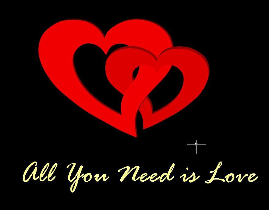

直接用楼主的模型倒的角
0 n1 W" I3 y! w: O2 l( Q0 G9 Z
( |9 L4 ^1 Y* ~" O8 u6 n% _7 P 22.gif ( v4 I3 m' Z) C# e7 z3 L6 q, f; ?* x' \

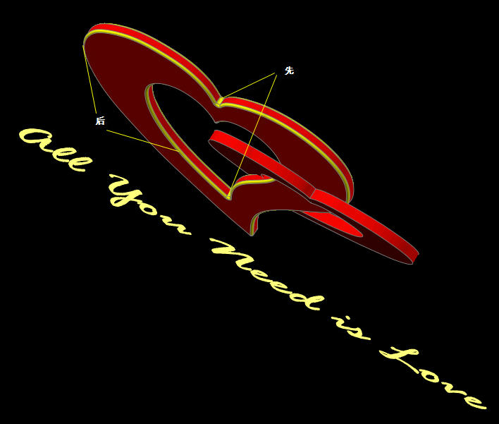

下图是我用2008做的。需要注意的是倒角顺序,先交线后边线。顺序反了会做不出。
