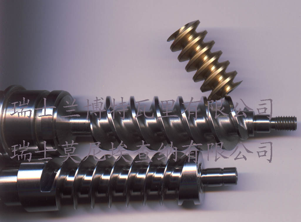

发表于 2008-9-4 09:11:56 | 显示全部楼层 来自: 中国江苏南京
这里有个专门设计的不自锁的案例--EPS电动助力转向系统蜗杆副
这种蜗杆的典型特征是双头大导程不自锁,与工程塑料蜗轮配对使用。
- R) c6 k" b( ^4 j3 h
# d0 j; g9 G! M. ]' {( t" K加工方法以旋风铣为主。 如图:

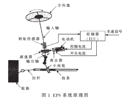

发表于 2008-9-4 09:21:44 | 显示全部楼层 来自: 中国江苏南京
转贴
塑料蜗轮是安装在方向盘轴上的,如图。 显然此时不允许自锁的
/ [* }* w* }+ w( R" v. c4 r目的不是为了反过来驱动电动机发电 :-)  而是为了避免电控系统失
: B* m- T# \% H: Y灵后你还能扳动动方向盘,不至于束手无策。, G7 f. m5 h5 D; O7 E% P
- B4 R  J: J8 q3 [" ^该类蜗杆的典型参数是双头,压力角14.5度,导程角20度或者双头,压力角14度,导程角18度。
5 r8 r/ L$ q9 f8 ^, t6 m因而大批量制造时车削、挤压、磨削都很困难。
: v2 J- O' |) _( M; j1 J+ ~0 h* v2 [& _; n6 e8 B' }3 q9 z& M6 _( E) k
相关文章敬在本站查询 “DIN 6 蜗杆直接铣出来?”
