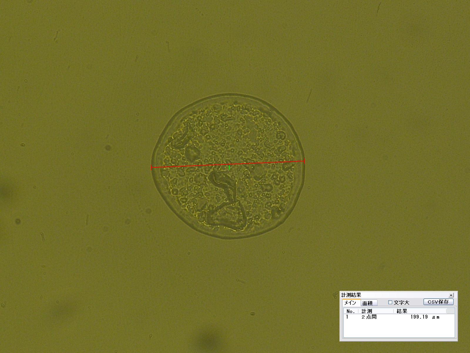

背景:挖掘机液压油缸出现漏油、划伤的多发不良,分析挖掘机新品挖斗油缸液压油清洁度和杂质$ t# P$ N- j! _+ N. F" {% J  G
调查:挖掘机油缸液压油清洁度NAS8级,油中的杂质如下照片,照片右下角是杂质的尺寸, R# o9 s( M, Z; K2 o
问题:1、照片的杂质是什么?9 y( h4 y6 }. {. i
          2、是无害杂质吗?5 z+ k  I( {3 T( O9 g0 F6 Y
          3、挖掘机油缸不良一般是什么原因造成的?
发表于 2008-8-18 08:49:46 | 显示全部楼层 来自: 中国湖南湘潭
类似于塑料珠或者玻璃珠一类的东西
