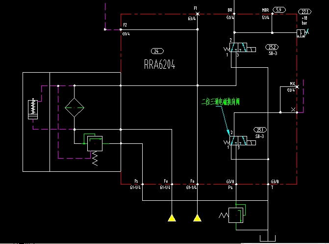

图中液压缸起到什么作用?液压缸的出口为何与溢流阀与其相连?

好像不是液压吧。应该是气缸。

呵呵,图中的液压缸应该是滤油器的污染指示器,那个溢流阀就是保护液压系统的" b# u% u9 d6 L: y
一旦压力达到设计值时,液压油就回到油箱中保护系统不受赃物污染,他们的原理画
( |: i/ S' o: I5 o( {, A1 o: F- [在一个方框中也是表达一个液压元件的意思

那个过滤器有什么意义?是不是应该是个单向阀?希望楼主上个全图

3楼说的非常专业,本系统有两个定量泵,左边的是能测量油的洁净度的。方框内是一个液压元件,由过滤、溢流、压力指示3种功能。

原图很大的,是个大的系统图,这只是其中的一部分,不过原图上给出的就是这个样子的,多谢各楼的回答!

第一次听说液压缸还有污染指示器的作用,能不能说的详细一点
- K8 S7 q8 c) ^9 i. C! r一旦压力达到设计值时,液压油就回到油箱中保护系统不受赃物污染,他们的原理画
! o" x4 V* k" R' T6 R* Z& r在一个方框中也是表达一个液压元件的意思
8 K! x0 o3 ^- C* j: F, z/ q+ h0 f& L8 P, k$ O- q# |$ l
讲的很对呀,只是想请教下,国内这种机械式的指示器用的多吗?
