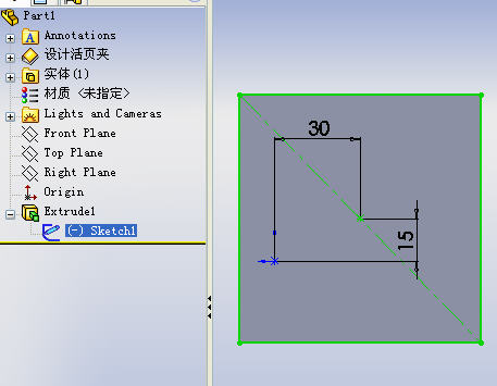

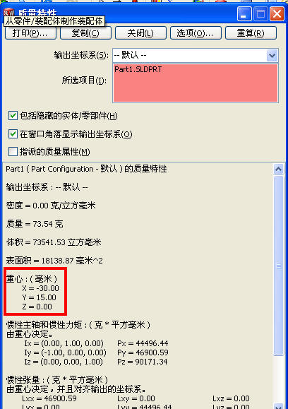

操作:工具---质量特性---如下图示:
& z8 }8 K$ E! J) o$ ?3 h. Y/ p8 {; R; C% x+ Z# X
拉伸实体草图: 1.jpg * y3 N4 A* G$ M. `  J

( G0 d& l. H1 V求出重心: 1.jpg , s$ c9 n$ v$ K; v3 q' J
8 K* c+ V1 @2 W, s' v; C5 Q重心为相对于零件图的默认原点。4 S5 X) U9 J2 X% |: J; d- }! r" [8 S& Z

只要定义好零件的材料,然后选择工具---质量特性,无论是单个零件,还是装配体(记着装配体的每个零件都要定义材料)就可以计算出中心的位置!
