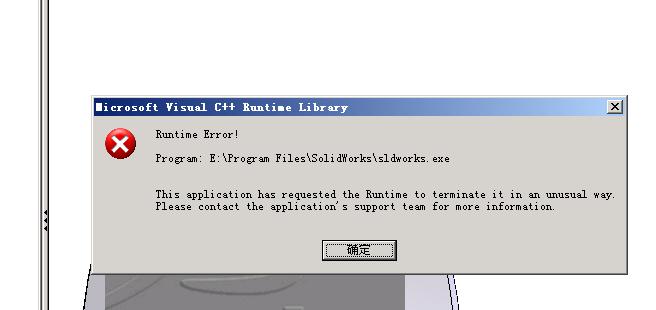

论坛发表的"轻松画轴承",SW2006文件,用SW2007打不开,你看什么原因?????????(已解决,请斑竹删掉吧)
