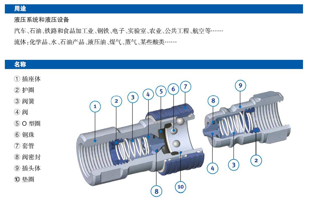

主要用在只有一个油源而有好几个不用同时工作的执行机构的情况9 W" G& I5 B) u3 R" x8 Q
快换接头一般都是带单向阀的,要不然怎么保证切换过程的密封?

  有单向阀,两接头分离时阻止管路中油液流出.管子拆开后,可自行密封,管道内液体不会流失,因此适用于经常拆卸场合。结构比较复杂,局部阻力损失较大。1 P3 w7 P9 s- q6 T/ l
