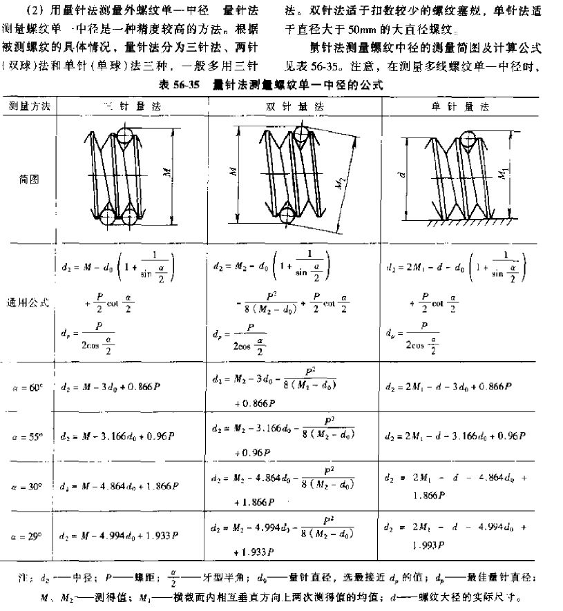

我刚学机械加工,想请教一下,作用螺纹中径指的是什么啊,怎么知道这个值??

用三针测量螺纹中径。

2楼说的对,一般可用三针法或二针法测量,你需要查找相关工艺手册来找到测量换算公式,同时也知道根据不同的罗纹大小来选择不同的针,然后使用千分尺之类的精密工具测量,同时你还要知道被测罗纹中径的公差范围,如果你有手册的话比较方便,geini截个图,可能看不太清,因为pdf版的不太清晰,这是杨叔子版《机加工工艺师手册》的1989页。* z) `3 L4 P, B, M9 w1 I6 J( i

楼上老大把三针表列出来好么?谢谢!常用的那部分。

dp为最佳量针直径,dp=p/(2*cos(a/2)),式中a是那个希腊字母-阿拉发、
# B& P) b9 u0 u& `4 ud0为量针直径,选最接近的dp的值,呵呵,我以前测得时候一般都用新的钻头替代,我再找找量针的表,找到就贴上来。

谢谢!我有上面那个表差不多的东西,我想要三针的常用的数值表。钻头我也用过,算着麻烦还不准。

除了三针法外,还可以用螺纹中径千分尺直接测量。
