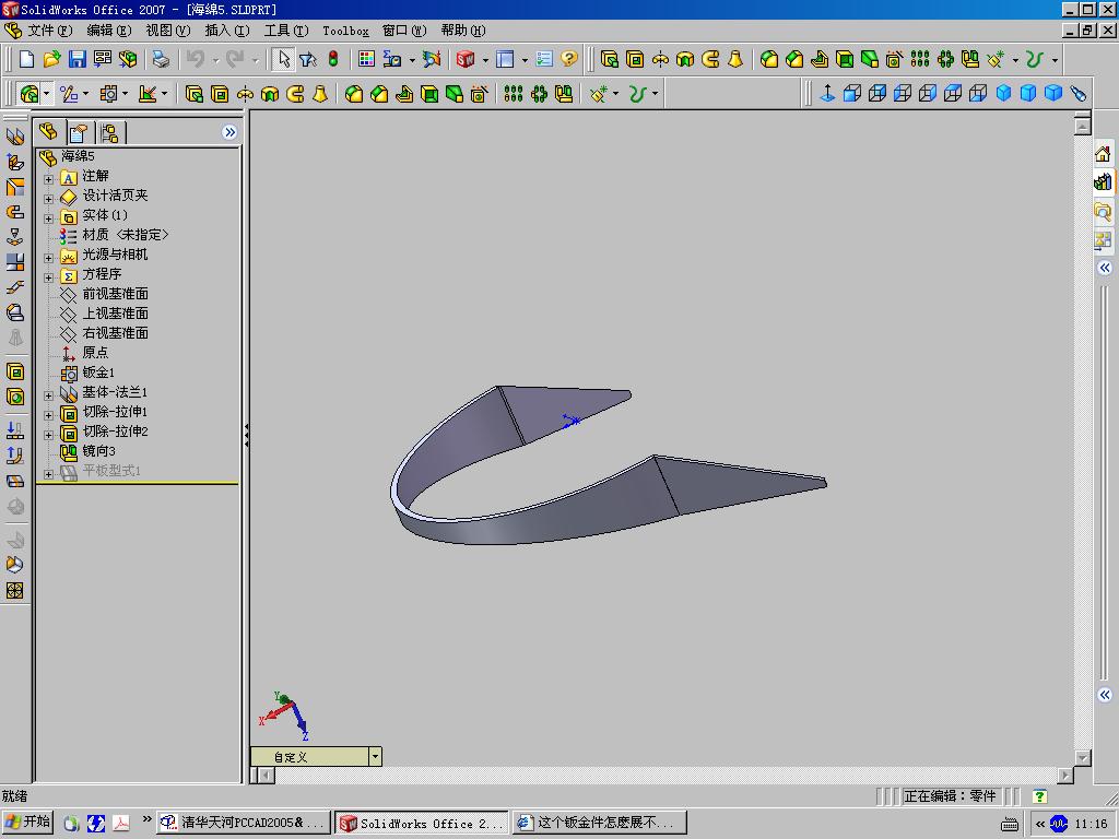

路过的大侠,这个钣金件怎麽展 t.JPG 不开呢?请帮帮忙怎样画才能展开?谢谢!

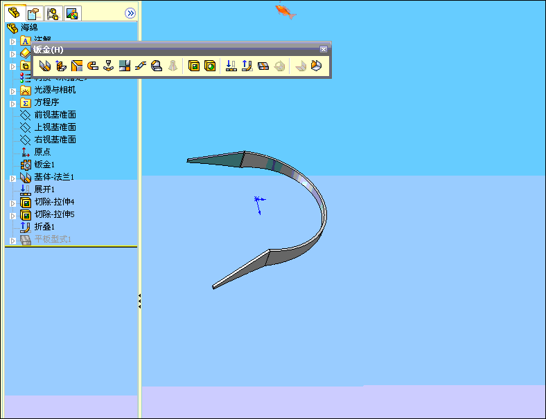

你直接切除产生了倾斜边线,所以不能展开% w1 k2 ~; c: ~- o8 c
帮你改了下,你看看

 楼主| 发表于 2008-8-15 16:02:47 | 显示全部楼层 来自: 中国河北廊坊
谢谢,按照2#的做法我已解决,谢谢指导。
0 B) r# p% h3 _# D' u1 y同时也谢谢3#,但是他用的版本太高我没能打开。
