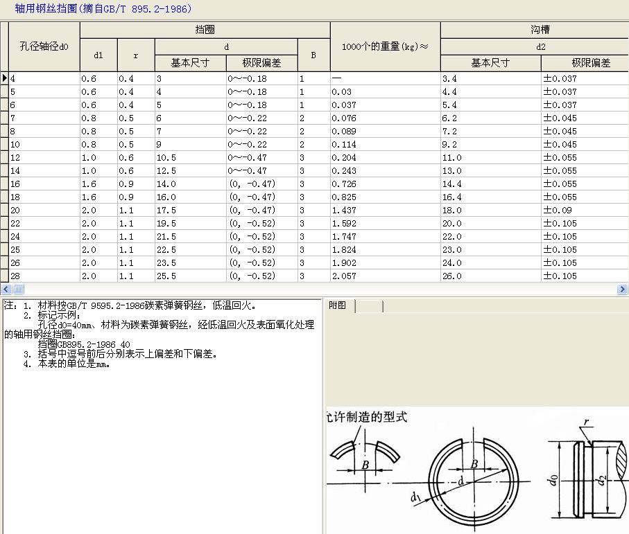

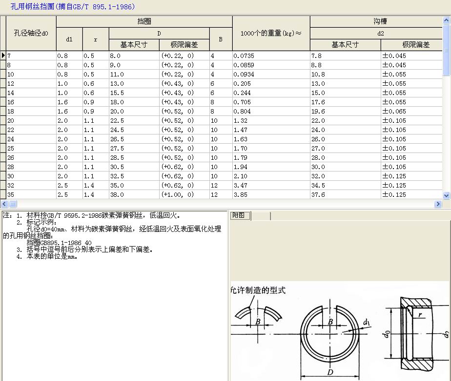

发表于 2008-8-15 16:17:13 | 显示全部楼层 来自: 中国山西太原
孔用钢丝圈和轴用钢丝圈见下二表:
华氏911 + 5 应助
