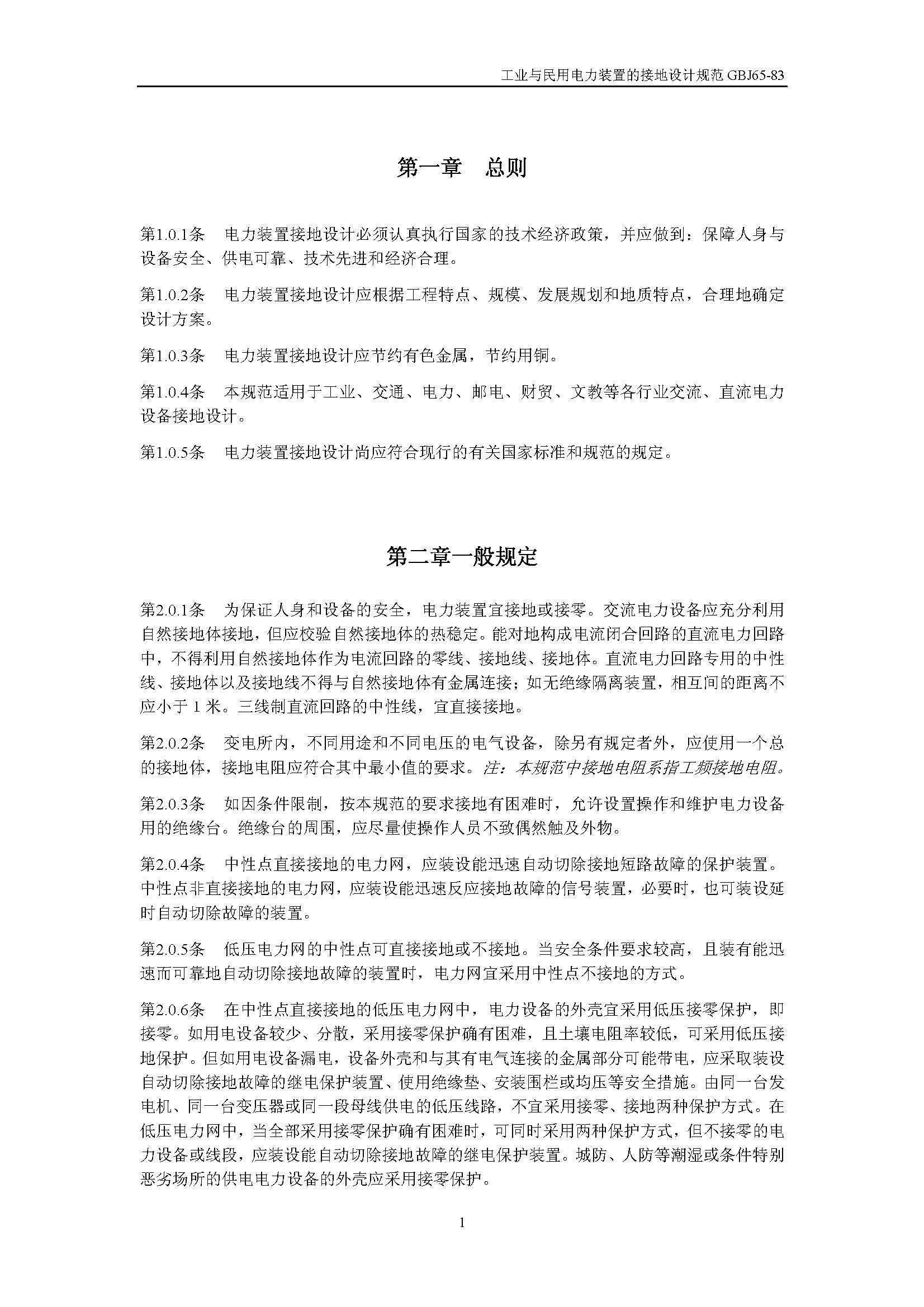

发表于 2008-8-17 16:28:16 | 显示全部楼层 来自: 中国河北保定
工业与民用电力装置的接地设计规范
工业与民用电力装置的接地设计规范_页面_01.jpg 工业与民用电力装置的接地设计规范.pdf (
& @: R! y- s0 {' f$ D' j  W/ s
0 J3 C( \# |# T0 G0 ?! W7 e. }- i: W* L[ 本帖最后由 James28 于 2008-9-9 16:56 编辑 ]
155.85 KB, 下载次数: 15
James28 + 3 应助
