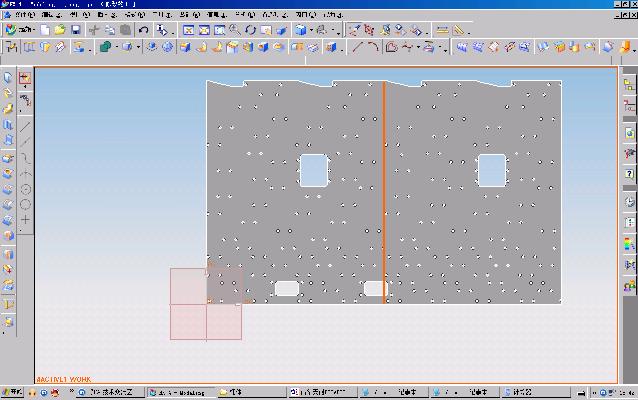

打了许多孔的板子,如何卷圆?* r; \; C4 t: B8 ^+ \4 b) L& k
本人尝试了三种办法均失败,望达人指点。
* {2 L4 t$ s7 a3 Z, X, Y1、建模做圆筒,用曲线工具--缠绕  缠绕后拉伸曲线无法实现。主要是拉深方向不能是圆筒的法向5 V4 K- l5 z& q5 j; I
3 x5 i6 W4 p, k
2、平板--折弯--无法实现$ N% @% H# y6 A
8 t/ L: V+ H2 G, H1 k5 O, y3、平板-弯边--平板的孔消失 --无法实现
3 J# w  ~0 G1 e# u5 Y
; ~# v( \4 q3 a7 ]" s/ R3 T9 E本人有平板的展开图,所以希望能在展开图的基础上卷圆
! P; N' V: u1 I" I6 M1 j
/ u, @/ ?  p( ~+ I4 g( N( Q0 U难道真的必须要我做好筒子后一个一个的打孔才能实现么?2 A; b. w1 N1 E
& o* l5 y1 _2 t希望高手指点      图纸见附件    本人QQ 49301711

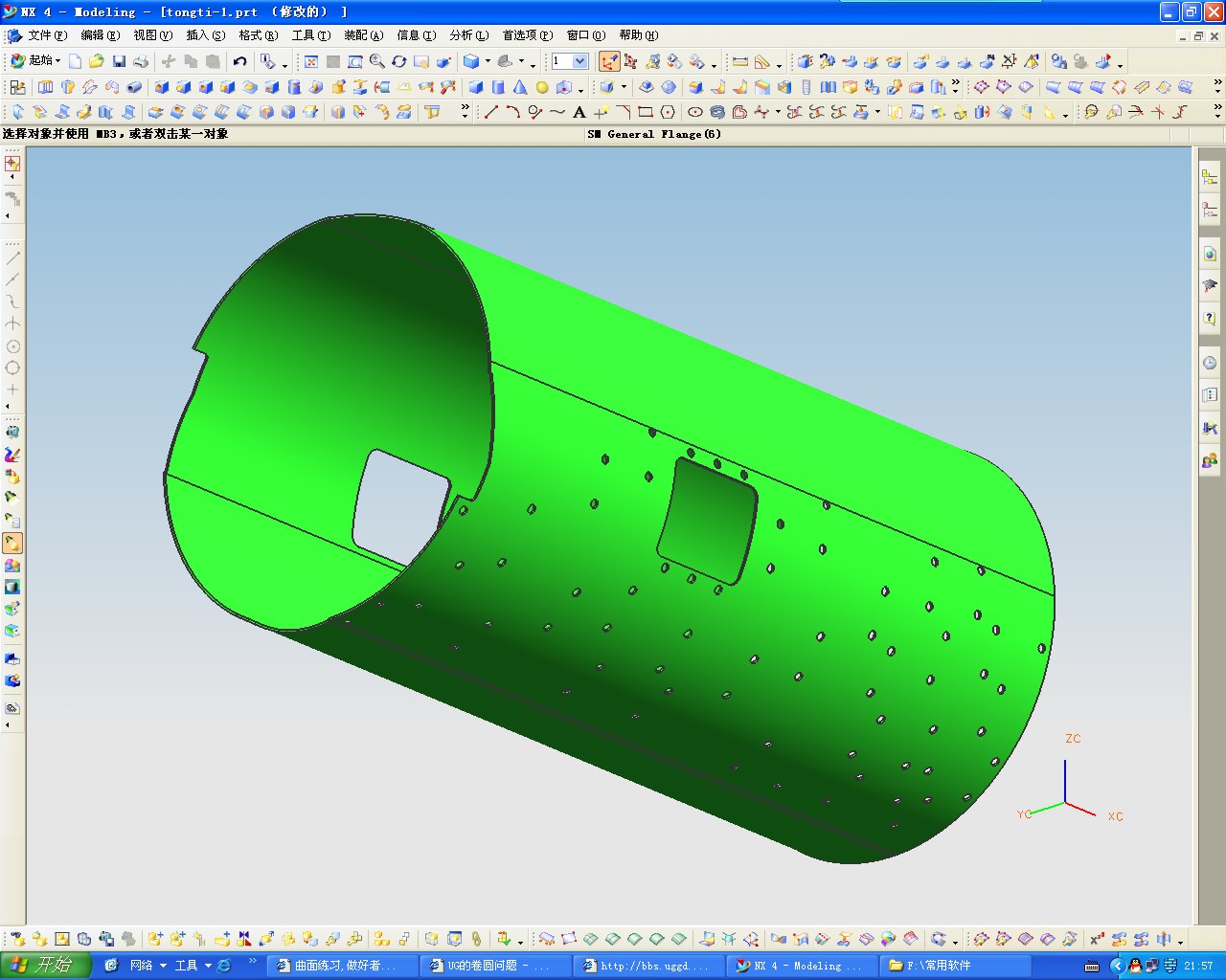

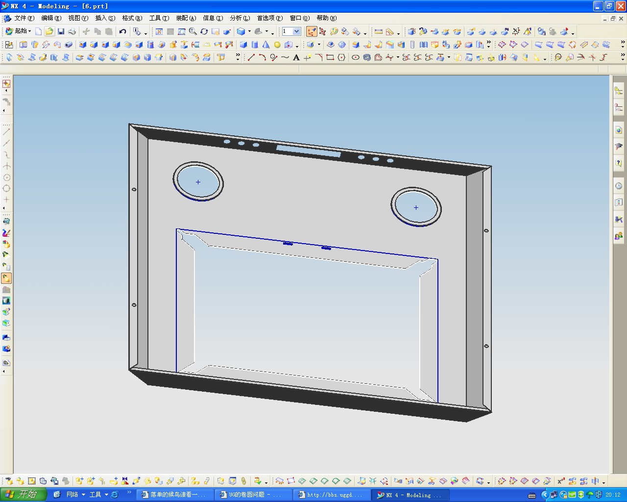

发表于 2008-8-15 20:06:34 | 显示全部楼层 来自: 中国浙江绍兴
展开成平板-钣金孔--钣金成形--平板的孔实现
发表于 2008-8-15 20:15:12 | 显示全部楼层 来自: 中国浙江绍兴

发表于 2008-8-16 19:35:52 | 显示全部楼层 来自: 中国浙江绍兴
你弯圆前应设置圆的大小和厚度,然后拉深其中之一和圆弧线,再采用钣金工具中的通用弯边功能实现圆弧弯曲,再展开圆弧,用钣金孔功能加工孔一类,再成形成圆就好了,我不知怎样做教程,所以 :funk: :funk:

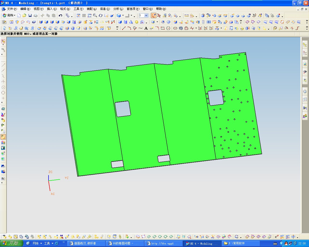

发表于 2008-8-16 22:03:34 | 显示全部楼层 来自: 中国浙江绍兴
发表于 2008-8-16 22:09:18 | 显示全部楼层 来自: 中国浙江绍兴
孔我也帮你搞好了一些,剩余的孔你自己搞了,下面 13.jpg 的是产品图,你看一下,明天你来拿图纸
