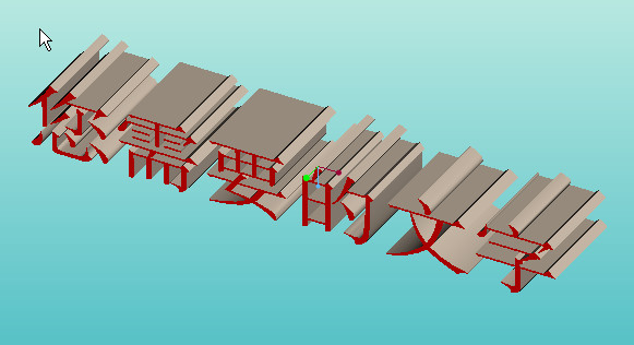

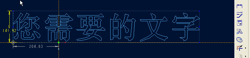

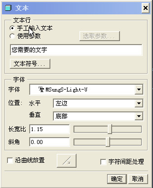

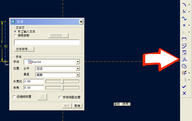

发表于 2008-8-15 17:12:26 | 显示全部楼层 来自: 中国辽宁大连
首先,得确定您想做的文字是什么?此外您需要的字体是什么?4 T6 ~  g$ R$ C3 a% U$ s7 j" s
: \7 E' g0 n/ J' z* l- n
这里给出通用的做法:Pro/E4.0
. S% j, F3 ^8 g. \* e3 s, Y9 N1 ]
1、创建拉伸,进入草绘
& N: @" S  T& G& O2、输入您需要的文字,如“您需要的文字”
word.prt.rar
491.21 KB, 下载次数: 18

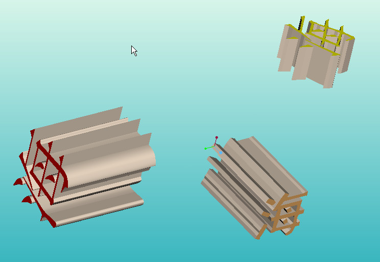

发表于 2008-8-15 17:18:18 | 显示全部楼层 来自: 中国辽宁大连
您需要的海字,用了三种字体9 E! K, O* I; f9 m) v- n
Pro/E4.0版本
word.rar
380.76 KB, 下载次数: 13

发表于 2009-12-19 22:44:55 | 显示全部楼层 来自: 中国湖北咸宁
学习了,原来跟字体的选项是有关系的
