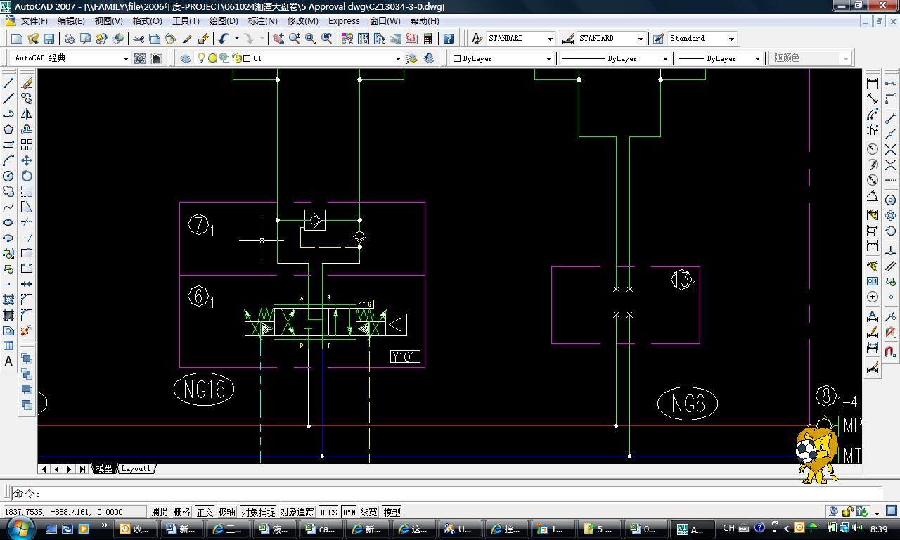

请问哪个厂家有生产这种阀,或者能用什么阀能替代它

用2位两通液控换向阀代替

有很多阀可以代替实现这种功能,楼主是否受尺寸限制而找不到可代替的阀,用液控换向阀可以,如果有电信号还可以选择电磁溢流阀等。用插装阀可能是最好选生产厂家的,而且连接螺纹也可以不受尺寸限制。 titter

力士乐的液控阀在Y口通入压力油就是控制关闭的
发表于 2008-8-16 21:38:51 | 显示全部楼层 来自: 中国江苏常州
楼上,你错了.力士乐的液控阀在Y口通入压力油就是不能关闭的.请仔细察看样本.3 F3 O& ^( R7 ~5 x
楼主,你可以看看sun公司的插装阀中有一个这种功能的阀.该阀未pilot to close check valve.具体的型号我
! B3 B) t/ a' ~& z" ]( X' `不知道了.而力士乐得阀是pilot to open check valve.两者是不同的.

最简单的:如果流量满足就选SV型液控单向阀好了,只不过调换一下AB口方向和控制油路的控制信号而已 :lol:

我需要的是10-20通径的,管式或者板式的,插装阀就不考虑了--太贵!做阀板又麻烦,找了有几个厂了都没有这个型号。

9 `1 j& g5 [  mSV20GB2-4X/    华德就有,便宜  a; l; o% Y1 v3 d; h2 s5 b( d

兄弟们,请注意sv阀满足不了楼主的要求.如果流量小的话,有sun公司的螺纹插装阀,对于大流量的话,就用lc插装阀实现.那种带梭阀的盖板。

两位两通换向阀加单向阀组合即可
/ Y9 L" B1 f6 N6 `8 H貌似没有能有某个单阀能替代

此回路油缸动作特性:: ?" d2 K. }2 v  C. C; f
1、B位差动推出;
5 W2 i- e) m6 W: q8 j' I# r5 Q2、A位向有杆腔补油,主要靠负载力复位。# S. A) W  T( Z0 G
# _% [& ]4 X& O: `2 W8 z工况应该如此吧

是SUN的CODAXCN阀,想传样本,但传不上。
