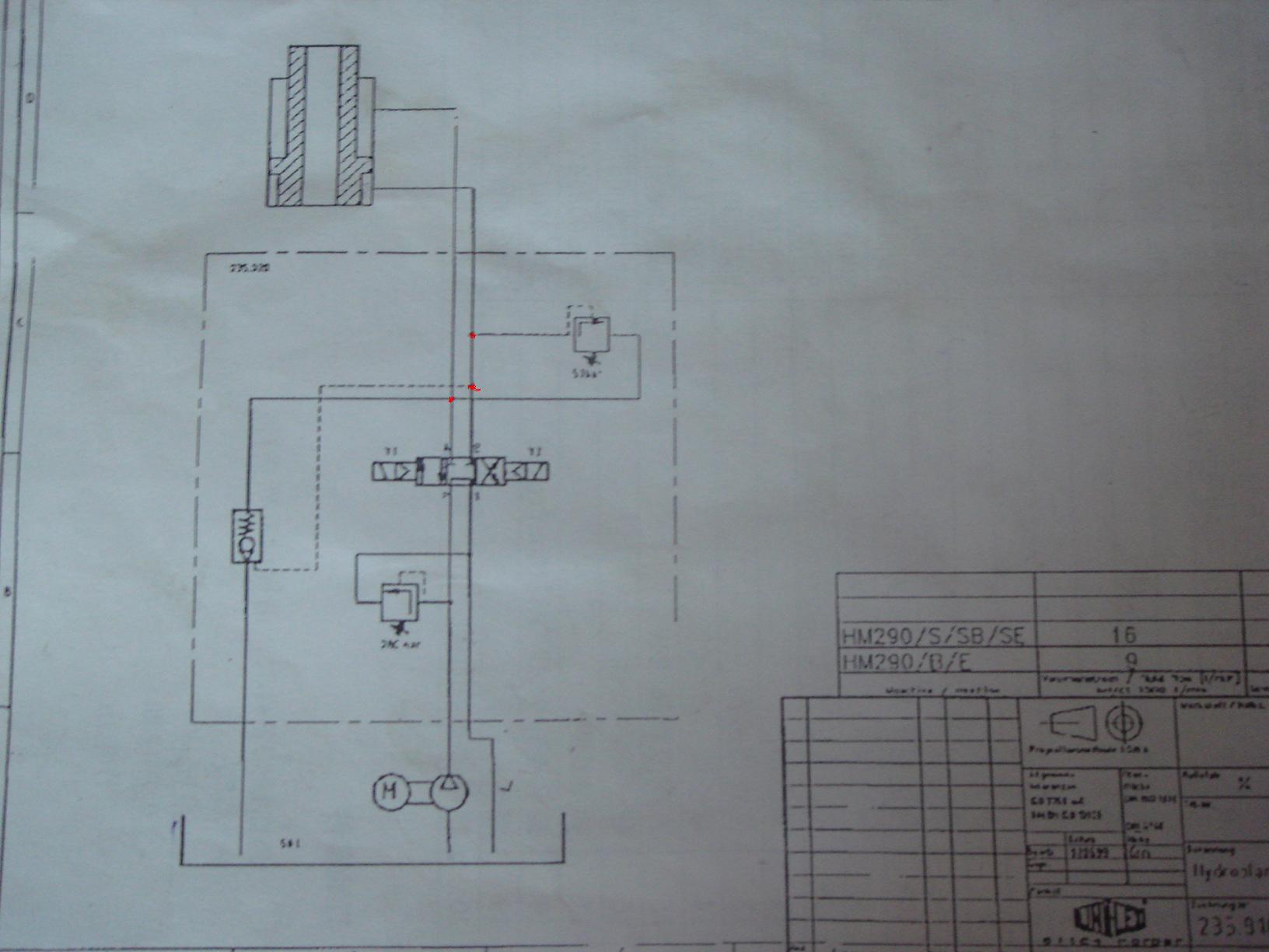

这是液压胶管扣压机的图纸,液控单向阀的作用是什么?请大家分析。' I  L0 l4 l* ?/ S9 I- a- @! Q" e

发表于 2008-8-15 22:15:43 | 显示全部楼层 来自: 中国四川成都
让上腔的油快速回到油箱。
9619 + 2 技术讨论
发表于 2008-8-15 22:27:13 | 显示全部楼层 来自: 中国北京
下腔到达设定压力后,系统卸荷。
柠檬咖啡 + 2 应助
发表于 2008-8-15 22:43:55 | 显示全部楼层 来自: 中国北京
图纸不是很清楚,同意楼上的看法,上面的可能为顺序阀,下面的为溢流阀,设定压力不清楚!
9619 + 2 技术讨论
发表于 2008-8-16 12:01:32 | 显示全部楼层 来自: 中国天津
三位四通阀在右位时,压力油到达油缸下腔时,单向阀在压力油作用下打开,油缸下腔压力大于设定压力时,通过顺序阀(溢流阀)卸荷。

) J9 u& `6 H  b3 {, R2 a' ?油路连接不太清晰,从图片看:似有快速回油的迹象。
8 K+ u, B6 _; s对于顺序阀的A、B腔分别连接换向阀的A、B腔没有看明白
 楼主| 发表于 2008-8-16 19:24:38 | 显示全部楼层 来自: 中国湖北武汉
这是老外设计的,用这个单向阀的意图是什么我也不知。+ X( D) d9 w0 o+ a' e! v$ v/ m
回9619版主:图重新编辑一下,在顶楼。
! G/ N7 D1 T) T1 acdxwg的观点,比较明显,易于理解的解释,问题是扣压机油缸行程很短,有必要用快速回路吗?是不是还有我们不知的作用?! O+ n* F+ |3 ?6 W

初步分析:
: u  T3 ?" B$ R& Z$ W1、活塞缩回时防止回油被压过大;6 |. a; j2 ^; W1 b- \
2、活塞推出时防止超压;
7 b5 o' q  W( C- H! J  M9 d8 g' B+ D# W4 _. t' j* r. f; \
请楼主详述设备工况,以便深入分析
发表于 2008-8-19 23:55:30 | 显示全部楼层 来自: 中国四川成都
当下腔进油时,快速回油——高压直接打开单向阀;
1 [: V7 R0 b0 F当上腔进油时,防止背压过高——当背压高于液控压力时,单向阀打开。

发表于 2008-8-20 06:59:45 | 显示全部楼层 来自: 中国河南南阳
原帖由 shenlong_123 于 2008-8-19 23:55 发表 http://www.3dportal.cn/discuz/images/common/back.gif
. m5 `3 o6 m7 h" b3 i当下腔进油时,快速回油——高压直接打开单向阀;
5 K& Y# \$ H- d. _当上腔进油时,防止背压过高——当背压高于液控压力时,单向阀打开。
0 c3 ?) r0 |' `7 j; N
* O. Z- @+ C& O  ^这是液压胶管扣压机的系统,背压对系统的影响不大吧。

发表于 2008-8-20 14:41:18 | 显示全部楼层 来自: 中国江苏无锡
同意11楼的说法!不知最左边的那个红点是不是油管交接点?0 u4 Z& q% A) O# c% _4 x
下腔进油类似溢流阀的作用防止超载!8 l7 Z; W: n" j) z6 T8 z
上腔进油基本没什么作用!- c7 n7 I& j5 Q; \
不过在中位有顺序阀保压的作用!我认为这个作用是关键!类似液压缸保压外负载变化则发就相应的动作!+ ~7 K3 Z/ f3 s/ d: t5 e6 `
不知楼主的工艺什么样!就图纸说说的!" f$ n* n4 G* b$ w) M

 楼主| 发表于 2008-8-20 17:55:34 | 显示全部楼层 来自: 中国北京
回楼上诸位:
0 Q7 t7 A3 H0 N/ Y! I8 X$ O我压胶管时发现老外做的机器,基本不用按钮而是用触摸屏,可以确定的是油缸有位移检测,操作时可准确设置扣压尺寸,(估计油缸有类是磁滞尺之类的检测,换向阀可能是比例阀,机器有罩,没亲眼见,我估计液控单向阀与比例阀中位有关),我已经全坦白了。
. B/ x% R; B; Y. h( C8 I) H
  P1 S' C0 Y. F8 `( o  p4 `1 mwuwanfu : 红点是油管交接点$ _7 r6 h* N9 O
fnwwxl: 在系统动作时,上下腔低压接近,高压工作。这句话是什么意思?

当下腔进油时,快速回油——高压直接打开单向阀;这时右侧的溢流阀回油腔已经打通了与油箱的通道,此阀应该为溢流阀。液压缸回油直接通过单向阀回油。可能由于在主回油管路上存在一定的阻力(如单向阀、过滤器等),这个过程比较迅速,应该为扣压过程。
9 C9 v  l6 I" z/ D: F5 ]2 G$ S5 ?
  T! o4 K9 c$ x3 \. q. T1 F* L当上腔进油时,防止背压(或者阻力,如单向阀、过滤器等)过高——当背压高于液控压力时,单向阀打开,直接回油箱,确保回油通畅。此应为回程吧。此时右侧溢流阀应该不起作用,也起不了作用。
" O5 t( o4 K4 _& W2 u3 {# q5 J7 R, x8 h
另外建议楼主核实一下管路、阀通径大小,计算一下流量,也许有助于问题判断。尤其比较一下单向阀的回油管路与主回油管路通径
+ @! A* U3 K' A; e; x9 i
7 Z3 L# L! _' n) S9 L
发表于 2008-8-26 18:18:05 | 显示全部楼层 来自: 中国广东江门
扣压时未到位时用快一点的动作,因为单向阀被外控打开回油较快.当扣压模具到位后B口顺序阀打开将压力油打到单向阀产生背压回油较慢,模具慢速扣压直到到位.换向阀复中保压,单向也开始回油保压.

这个阀可以叫做充液阀,也可以叫做满油阀.快速向上回油,快速向下充油用.

下腔进油达到设定压力后,快速从液控单向阀回油即扣压过程
发表于 2008-8-31 22:11:54 | 显示全部楼层 来自: 中国北京
DT1动作,油缸上升,单向阀闭合,起截止作用,DT2动作,起保压作用
发表于 2008-9-3 15:33:40 | 显示全部楼层 来自: 中国北京
是不是上面的溢流阀开启压力小于单向阀?估计是,当下腔注油,供油压力过大时,大于单向阀开启的压力,上面的溢流阀开启,单向阀也开启,单向阀有起到缓冲,防止上升的时候突然卸压,给工作缸带来冲击。8 k7 r3 A/ x2 C. q! _6 R1 S1 M
