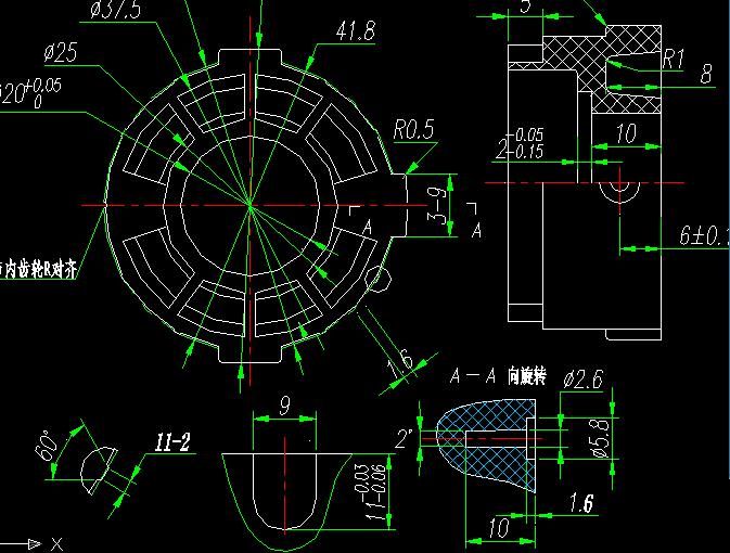

用什么方法可以检测出A处  3-9的3个键 之间 是否相等
+ R+ }$ h1 n0 G2 |. o请大家帮帮忙  此产品为注塑件

1  三个键的宽度,直接根据精度用游标卡尺或百分尺进行测量。
9 e; w1 x& p8 j( G8 l) i* P8 h2  测量三键中心线的垂直度和三键对中心线的对称度,,将工件夹在分度头上,过内孔中心线分别画与键外平面垂直的二条直线,摇转分度头,可测出二中心线的垂直度。将中心线摇至水平,可用高度游标卡尺测中心线、上侧面和下侧面的高度,从而算出这个键对中心线的对称度。+ M: ~8 B8 D: y" `+ {) T
3  键高测量,可用游标卡尺直接测量键高平面至内孔边的距离,算得键高是否一致。

用角度尺就可以,想快点就得做检具

楼主,基本支持4楼,如果批量生产建议定做专用检具,如果外委就要求供应商做检具,并提供相同的一个给你。。。

三坐标测量、影像测量仪    我们没有的
# Y2 b1 |/ \9 s. v# h0 h我现有的工卡量具只有  游标卡尺  偏摆仪5 ]1 F2 h; O% x% J+ W
百分表       其他的设备没有的
( A: u; C# f0 O4 ~& D: r要是做检具的话  帮我画个图啊  谢谢了

% p: B4 E' u) s+ h楼主既然没有三坐标测量仪和投影仪,可利用齿轮孔和中间键为基准,利用偏摆仪检测两边键是否对称即可。

如何定位啊  我不明白啊  我利用芯棒   顶住偏摆仪 但是我定不好位

楼主知道允许的不相等偏差是多少么,检测方法是需要根据公差确认的。

零件尺寸不大,三坐标测量机 /万能工具显微镜/螺旋测微仪均可以.

我的量具只有游标卡  百分表  偏摆仪  平板  其它的没有了) \1 ]( ^$ j' a! y+ o! a
现有的工具这么测量  我没有 三坐标测量机 /万能工具显微镜/螺旋测微仪

同意3楼的方法,批量大可以用线切割按零件的外形,技术要求割一个检验工具,要求高的可以割通,止规二个检验工具检验.

做一量块,方便,还快

最好的方法是做个治具来检测,按你设计的公差做一个内腔的治具,做好一个产品,往治具内一装就知道是好是坏,放的下是好产品,放不下就不良品。

批量超过100应该就值得做量具了···
% ~5 T1 a& V( J/ T! {) D找个方铁,中间线切割一个与主视图外边框相配合的异形孔就好···
