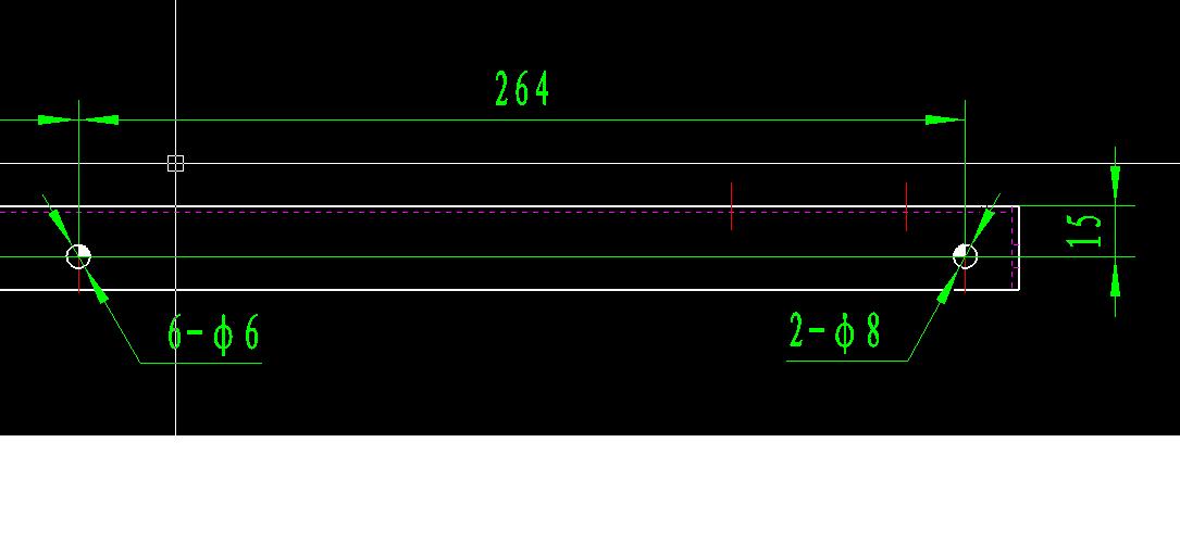

我用的是2007.用工程图出图时,其他地方都能满足要求,就是孔标注不好用(以前用CAXA二维画的)
% h& ^2 t8 w: @7 J$ F如一张图上有六个ø6孔,两个ø8孔,我标6-ø6,2-ø8,ø6孔我填充孔一相限,ø8孔我填充孔二相限,加工时就知道哪些是ø6,哪些是ø8的.) {$ L. ~( J. e5 O; Q
SW的工程图怎么做?

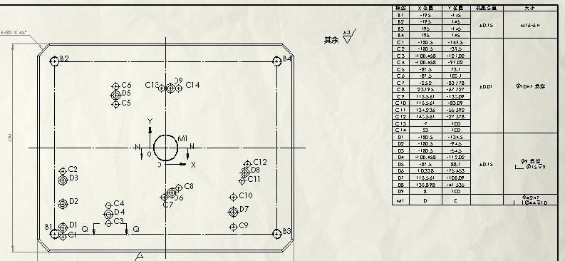

用孔表标注,又方便又直观." L) h- E# w# O' w; T( E. W- l
& x5 Q/ K1 l+ h4 _/ z* h搂主的标法太老了.7 g$ y4 v- e) u1 {
. r  ]7 }, B, O  p1 f( K0 g; ^补张图:
" X% H! ^5 I, [7 E 无标题.jpg . Q( x9 X. y& D8 F$ t5 N
/ d- |0 U2 `: v- s: q+ A+ W/ Z
[ 本帖最后由 zyzyfy1 于 2008-8-16 09:38 编辑 ]

谢ZYZYFY1!1 Z1 \/ d  x- _2 x0 _4 X! U# q$ p4 ?
我已知道在SW里也怎么标。请问用的是哪个模板做的?如果自已做的模板可否共享个?0 k) a& c! I( d- o' S( l  d
非常感谢
 楼主| 发表于 2008-8-16 11:07:01 | 显示全部楼层 来自: 中国四川成都
已解决
我用SW自带的standard hole table--letters模板,已可以做了。谢 good
