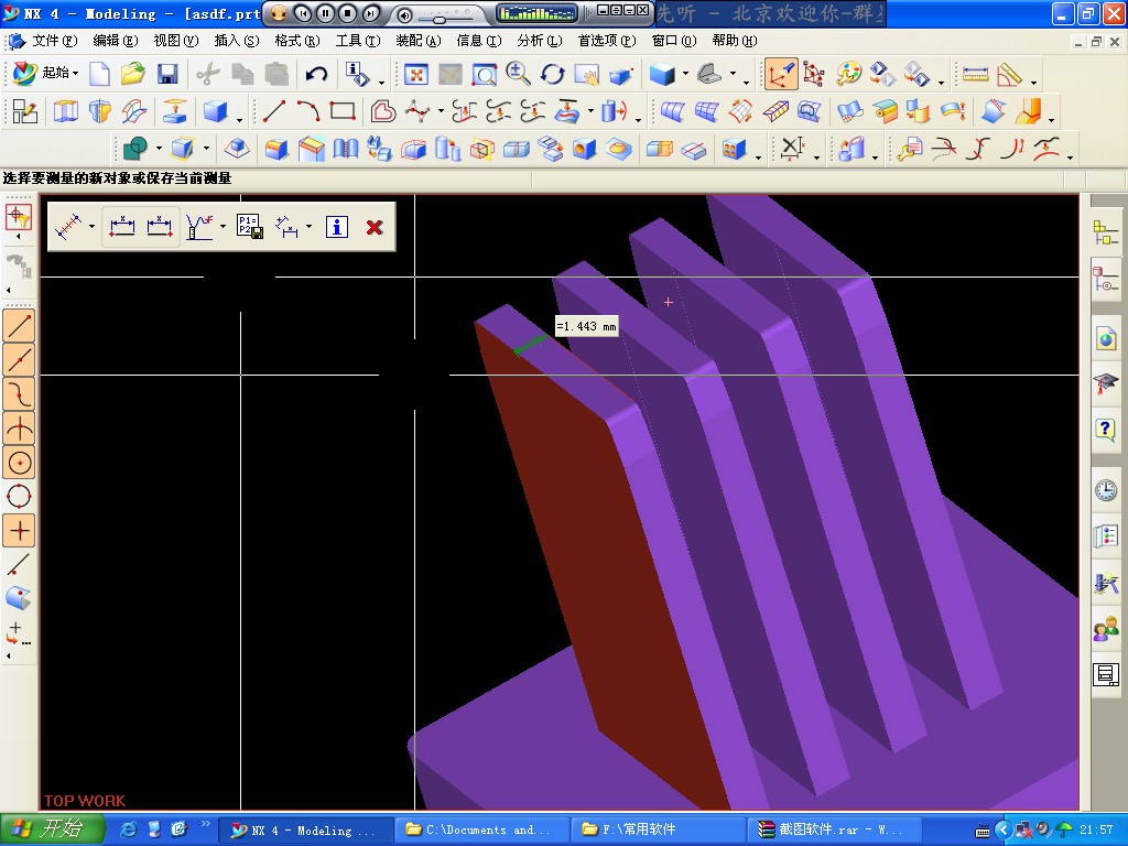

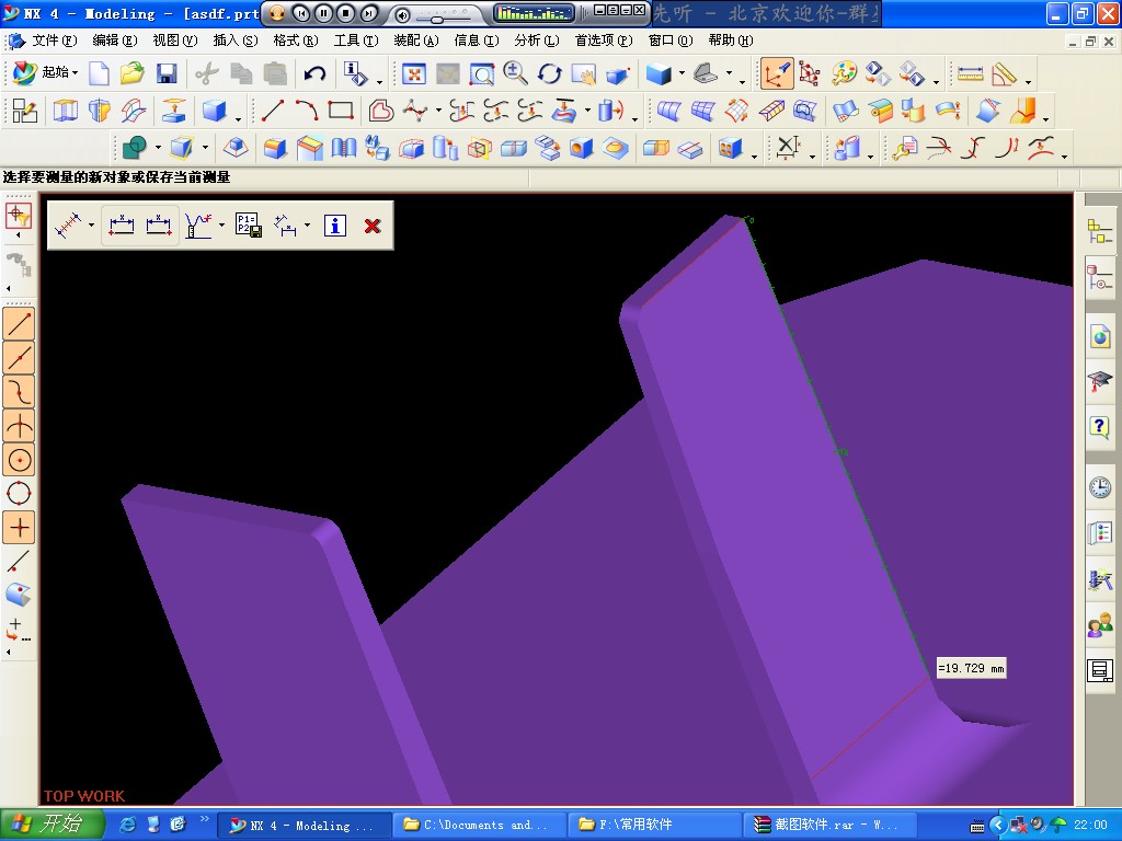

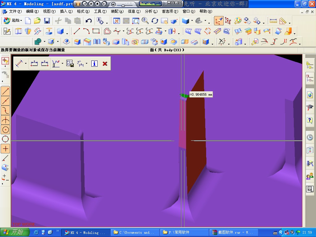

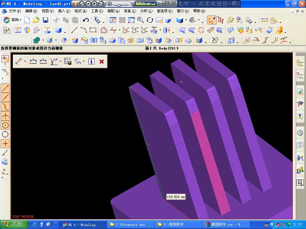

看看下面拆的铜公怎么样?感觉加工好悬呀!!!这么薄,加工深度又那么高呀.再有这个模的铜公拆得合理不?只有1MM多厚却有20MM左右高,加工会不会弹刀?文档见附件!都拆好电极的了,一共70多个,大家指点一下!

加工玩轮廓
; U+ v' C) l  H" X. `+ i0 U: _* F用线切割割槽不久行了 :)
发表于 2008-8-16 22:15:54 | 显示全部楼层 来自: 中国广东惠州
看看,是怎样的铜公3 n" f( h: l1 n% W) @6 X' ?
:victory: :victory:
发表于 2009-1-30 18:20:44 | 显示全部楼层 来自: 中国福建漳州
线切割回来 不得还要打光   那会很麻烦滴~~!!
