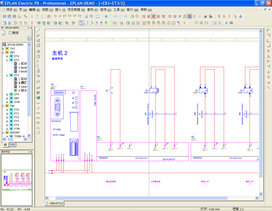

发表于 2008-8-16 17:46:56 | 显示全部楼层 来自: 中国上海
专业的电气设计当然是德国的EPLAN Electric P8,效率高,图纸标准规范.这个软件在欧洲电气设计的市场占有上达到60%以上.: N$ H- g0 c, r3 h
感兴趣的可以去
http://bbs.eplan.cn 去了解eplan的应用情况;1 B' P  S/ s  X( s
想学习的可以去亿万电器网参加EPLAN讨论:
http://bbs.e10000.cn/b/b.asp?B=202.5 S8 x' P9 o$ p
/ f; N) a5 _1 m( h$ G7 V eplan2.png ' l% r3 O) }- x8 q+ c$ x6 E, R. E- V
. f* {& a9 K& ]) @$ ?0 w
[ 本帖最后由 caodaping 于 2008-8-16 17:53 编辑 ]

发表于 2008-8-17 09:58:07 | 显示全部楼层 来自: 中国山东潍坊
最专业的当然是EPLAN,但是刚刚进入中国不久,比较流行的应该是PROTEL和AUTOCAD,你是学机械的应该对CAD比较熟悉,那就用AUTOCAD吧
