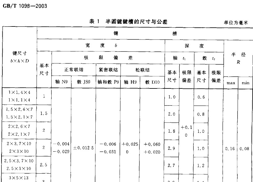

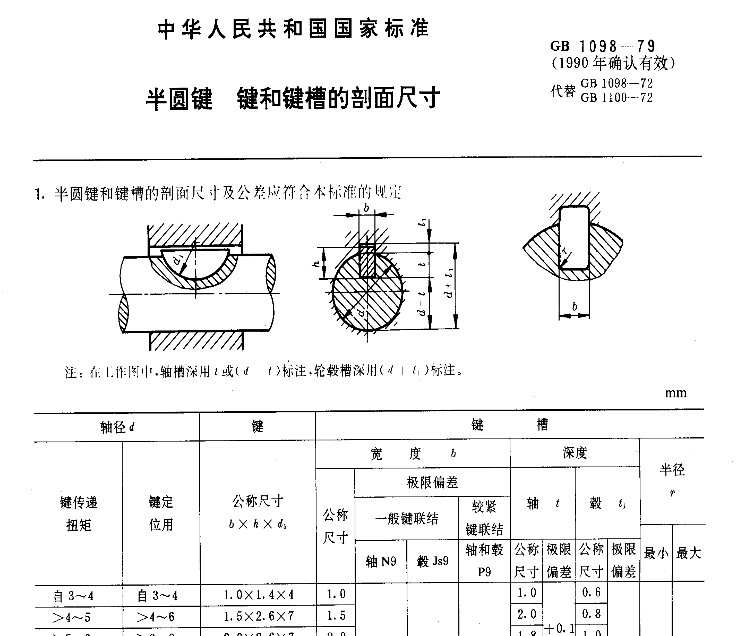

[已解决] 半圆键的高,半径,宽,离中心线的距离4者之间的的计算方法
发表于 2008-8-16 16:54:34 | 显示全部楼层 |阅读模式 来自: 中国浙江绍兴
如题,谢谢高手来解答。在先等待,(或者说半圆键是这样确定的?)
发表于 2008-8-16 17:05:25 | 显示全部楼层 来自: 中国广西柳州
有国家标准,本论坛就有,站内搜索就可以找到
woaishuijia + 5 应助
 楼主| 发表于 2008-8-18 09:13:44 | 显示全部楼层 来自: 中国浙江绍兴
还有其他的标准吗 ?比如美国的,德国的。
发表于 2008-8-18 11:56:17 | 显示全部楼层 来自: 中国广西柳州
回复 3# 的帖子
到标准区去找,也可以用论坛的搜索功能自己搜。
 楼主| 发表于 2008-8-20 08:09:45 | 显示全部楼层 来自: 中国浙江绍兴
标准区找不到相关的标准。。。因为我不知道标准号。。。我想要美国的,德国的标准
