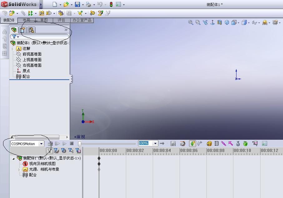

如图,插件已经选择了,但是MOTION工具栏没有出来,其他COSMOS插件可用,重装MOTION也没有办法,不知道什么原因,期待高手!!!

08的MOTION就是这个样子的,在底部有“装配体运动”,“物理模拟”和“COSMOSMOTIN”,选择“COSMOSMOTION”就可以了,在设计树上面是没有像07那样的MOTION标签的

谢谢提醒!! :shy 刚才又找了找资料,终于知道在哪里了,原来是把Motion的工具条集成到添加配合的设计树里了 :D
发表于 2009-12-18 20:07:33 | 显示全部楼层 来自: 中国山东东营
以前使用06版的时候,可以自动把配合映射成约束,可是这里看不见啊。
