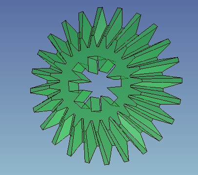

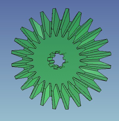

这个行不行?
不知道你里边也要锥行的吗?表达清楚一点(图库中的工具----齿轮-----圆锥齿轮,  图库中的高级图库----孔类矩形齿)如果感觉内齿比较尖的话,再拖一个孔类圆柱体到中心点上!调整一下

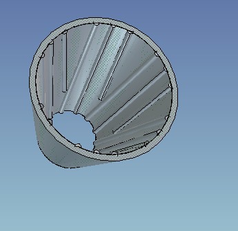

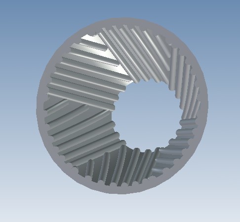

发张照片上来,应该可以画的!斜齿是可以调的!就是不知道你的具体要求,CAD图发上来也可以!说不清楚啊!最好是图片,然后在旁边标明你的具体要求!(没见过这个东西就很难理解你的文字表达了

磨片齿形用导动扫描便可。
发表于 2008-8-20 11:18:13 | 显示全部楼层 来自: 中国云南昆明
导动扫描,然后旋转拷贝或阵列就行了

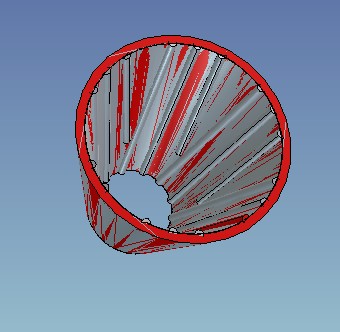

发表于 2008-8-25 12:12:55 | 显示全部楼层 来自: 中国浙江宁波
一次性扫描不完全的原因是你有两个零件组成,(即锥形体与导动扫描的圆柱体不是同一个零件,注意导动扫描的基点必须选择在圆锥体上才行)在原有家零件上有一个补救的方法就是将两个零件用布尔运算合并成一个零件再扫描除料就成。
