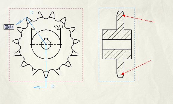

http://www.3dportal.cn/discuz/00.jpgsolidworks剖视图不符合GB标准的问题  请高手指点谢谢!
/ T( U- ~7 f/ y: }* E  s+ ]1 {. \7 e* P$ c% m7 t- a% z! q
像我要剖视链轮的时候,齿形那里应该是 空白的!但在软件里,那部分是和链型整个有剖面线的!  1 f2 W! [' F1 A( Q9 J2 A9 _
1 O1 b. J* F2 `0 K; w$ K1 O  ~" M+ o
0 X$ w& p7 P0 l& s. Z& p8 S/ y$ v9 N请各位,大虾指点,不甚感激!!! QQ252892237             88965513@163.com
  u0 ^4 P' E, z2 j+ E! v
' S8 _7 f7 h) P8 G6 q6 {6 Q0 B% ?想剪个图,可是不会,不好意思!
+ f. X2 O$ _" r5 \8 E$ v. g

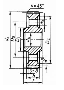

/ G6 T. k- A& c/ i$ d) w6 Y" s) P7 Q2 ~
+ W5 H3 a$ }0 y& ^; U0 h不过SW不能解决,我都是自己隐藏剖面线,再区域添加剖面线!把齿尖区域留出来 !

发表于 2008-8-17 21:51:30 | 显示全部楼层 来自: 中国四川成都
不是哦!图中的那部分空白是两个齿之间的部分,中间一条线——分度圆,上下为齿顶、齿根
1 u9 Q9 Z, Q9 J1 J' v! y: I5 V+ B7 W6 A+ b8 l. z8 Q9 l
你剖在齿上,肯定就没有空白的部分了啊!9 }$ ~5 H8 s6 \- |0 B' N+ Y& ]

发表于 2008-8-18 07:43:01 | 显示全部楼层 来自: 中国吉林长春
回复 6# 的帖子
我只是给了个示意! :o

发表于 2008-8-22 18:28:32 | 显示全部楼层 来自: 中国广东广州
齿根圆和节圆没有表示出来,删除剖面自己画上去,然后再填充剖面

发表于 2008-9-8 22:39:01 | 显示全部楼层 来自: 中国广西桂林
其实sw工程图是按实际来投影的,国标中任何人为假想的规定都很难做到的,如齿轮、链轮、筋都会遇到此类问题,我通常在齿轮或链轮要剖的地方,切除一个大约0.2mm的槽,然后剖切线通过它时正好遮住,丝毫看不出,保留两位小数标尺寸也不影响。
发表于 2008-9-8 22:48:51 | 显示全部楼层 来自: 中国广西桂林
告诉你,要是遇到斜齿,你剖上一刀你还看不懂,人是活的,软件是死的,开动脑筋,总会找到解决的办法,一个零件作几种配置,到工程图时你甚至连齿都压缩,按我上楼讲的方子,切两个小槽,什么都ok了,因为国标齿轮的齿都不要了,就用一个带节圆线的原代替了。

 楼主| 发表于 2008-9-24 21:42:15 | 显示全部楼层 来自: 中国湖南郴州
呵呵!谢谢各位了!
我最近就是参照各位的建议,隐藏了剖面线,  隐藏了不该要的线段,做了块区域,填充剖面线上去!. G# N$ c; L& x
现在是行了!尺寸全是强行添加的!跟重新画二维差不多啊!呵呵!不容易啊!    4 b0 I& c( ~; r" A
8 Z  n! H  ^& w  }! Y
   楼上还有些哥们好象不是太接触到链轮的哦!  在我们正常画法里,链轮是全剖,但齿顶与齿跟部分一定是要空白的!这样才表示的清楚的!   它和其他剖视图是有去别的!
