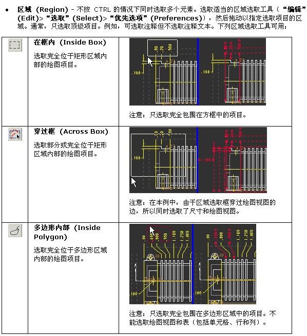

4 h& P- F9 v: F据我所知, Proe的框选功能大部分时候是不能用的。处于灰暗状态:
- A8 c: ]0 N5 i! S" N- G) Y, Z7 y. L; [3 l9 n" ~( k+ \3 I
只有两种情况能够使用之:$ `7 P$ j7 \- c
' J1 W  `' l+ ?8 |0 H( C( Q$ \7 ^1. 在绘图中选取对象
# d  D9 j4 d1 {5 L" D* h2 u/ K1 m. T 2.jpg , T5 ]+ U5 y+ N* x

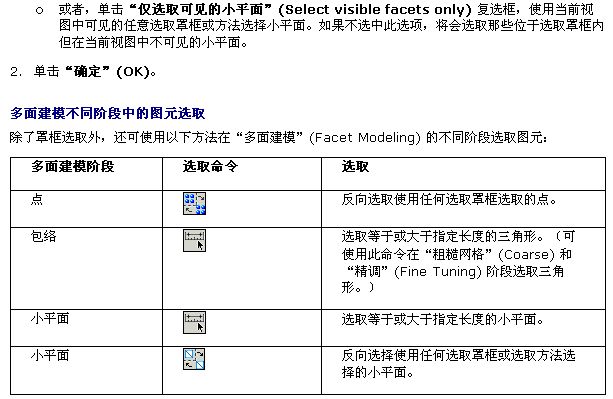

& G6 g. c( L5 M( ~/ R6 T- h2. 在多面建模中选择图元
+ B9 T: _$ v! ]8 ^ 4.jpg 3 H) I, t! V+ [) f
5.jpg 8 R2 u  J. q) g0 @# q8 a9 c
