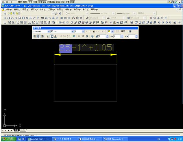

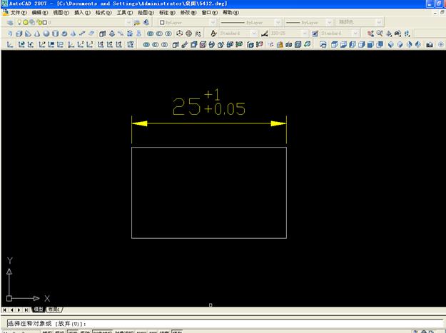

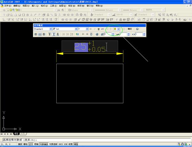

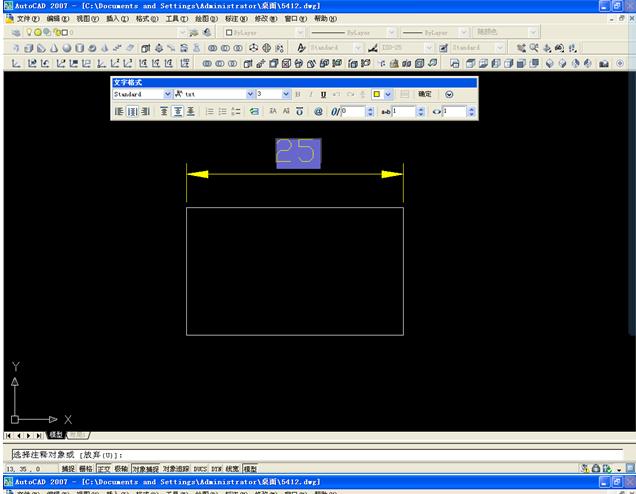

发表于 2008-8-17 09:58:01 | 显示全部楼层 来自: 中国广东广州
我来贴几个图
不知道这样,能不能看明白.
唐昕晨 + 5 应助
