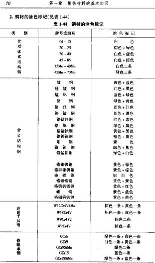

有好多圆钢,每根的端面都刷有一点漆# p" O# u% U2 V% Z! H/ M, j
有什么讲究?

应该是个记号,代表钢号,不同的钢号刷不同颜色的漆!
发表于 2008-8-17 11:53:57 | 显示全部楼层 来自: 中国浙江杭州

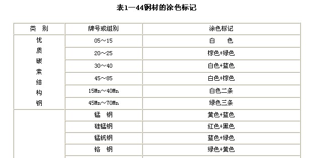

端面的油漆是钢材涂色标记,表示钢材的牌号或组别。举例如下:
7 p' r5 [9 s/ ^1 r) o1 b1 c6 t! L 钢材的涂色标记.jpg

楼上说的没错,是作为区别钢材牌号用的。有个名词叫“墨头”。

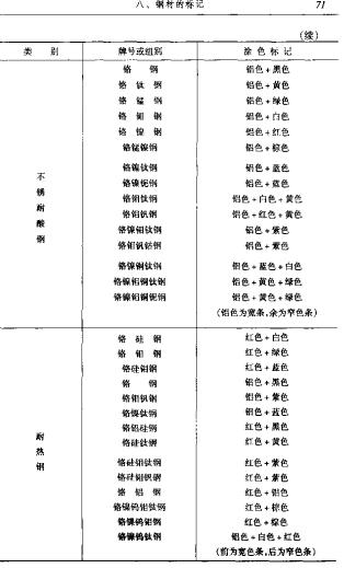

发表于 2008-8-22 12:40:41 | 显示全部楼层 来自: 中国上海
在几本书上都看到这个涂色标记,但就是没有标准号。
' r0 g5 w& Y& ~/ {6 p7 k比较完整的表。
wanglinyou + 3 应助

新标准已取消了这种方法
